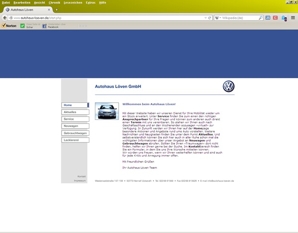

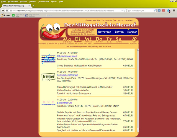

    Ich habe (erst) gestern festgestellt, dass die Inhalte zweier Websites, die ich vor Jahren mal mit Framesets programmiert hatte, mit FF 32.0.2 bzw. 32.0.3 nicht mehr korrekt angezeigt werden (Die Daten von Frames werden offensichtlich nicht richtig oder gar nicht ausgelesen). Es handelt sich dabei um diese beiden Websites:
    http://www.mittagstisch-hennef.de und http://www.autohaus-loeven.de. Da der Fehler durch ein Neuladen per Strg+F5 vorübergehend verschwand, kam ich auf die Idee, mich mal mit dem Cache zu beschäftigen. Dabei habe ich dann Folgendes entdeckt:
    In »Extras -> Einstellungen -> Erweitert -> Netzwerk -> Zwischengespeicherte Webinhalte« hatte ich »Automatisches Cache-Management ausschalten« aktiviert und den »Cache auf 0 MB Speicherplatz limitiert«, damit ich beim Programmieren von Webseiten nicht durch Dateien im Cache gestört werde. Wenn ich nun diesen Wert von 0 MB auf beispielsweise 1 MB ändere, ist der Fehler verschwunden. Das riecht doch nach einem Bug bzw. Optimierungsbedarf.
    Falls Ihr den Fehler online nicht nachvollziehen könnt, dann schaut Euch einfach unten die beiden Screenshots an. (Der Fehler taucht übrigens auch auf, wenn ich FF ohne Add-ons starte.)
