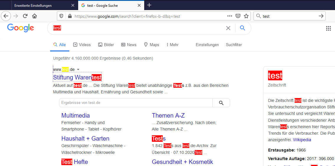

  • Suche: andere Farbe
    • Zitronella
    • 8. Oktober 2020 um 10:01
    Dazu müsstest du in about:config zwei neue string Werte anlegen nämlich
    ui.textHighlightBackground
    und
    ui.textSelectBackgroundAttention
    und diesen jeweils eine Farbe zuordnen im HEX Format (dort https://www.color-hex.com/ kannst du dir z.B. eine erstellen)
    ehemals grün wird zu gelb (#fbfd00)
    ehemals rosa wird zu rot (#fd0000)
    sieht in about:config dann so aus
    und auf einer Website so:
