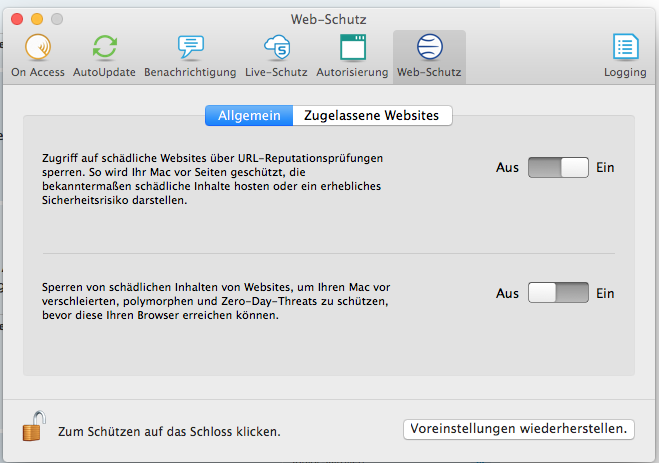

    Tatsächlich liegt es am Sophos. Wenn man eine Option ausschaltet, dann funktioniert es wieder. Es ist die zweite Option auf dem "Web-Schutz"-Einstellungen "Allgemein". "Sperren von schäädlichen Inhalten von Websites,..." Wenn das ausgeschaltet ist, funktioniert es wieder. Ich habe versucht, die Sites, auf die weitergeleitet wird, als zugelassene Sites einzutragen. Funktioniert aber nicht. Gibt es da eine Idee?
    Danke für die Hinweise.
