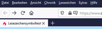

    Hi,
    jetzt wo das Ein- und Ausblenden der Lesezeichenleiste funktioniert wäre es schöner,
    wenn die Tableiste genau unter der Adressleiste wäre und nicht ganz unten.
    Also diese Reihenfolge:
    Menubar
    Adressbar
    Tabbar
    Bookmarksbar
    Ich hab schon bissel was versucht, komm aber nicht weiter.
    Mein Anstaz war flex und order, aber dann verschwindet die Tabbar ganz.
    2002Andres meinte am einfachsten geht sowas jetzt per Script.
    Kann jemand helfen?
    Danke ^^

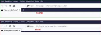

    • 30. Juli 2020 um 22:43
    Wie wäre eine Lösung nur per CSS
    Genau das ist das Problem. Die css-Lösung hatten wir schon.
    Allerdings wenn die Tab-Leiste unten ist, wird die Lesezeichensymbolleiste auch eingeblendet wenn man einen Tab schließen will.

    Ich versuch immer noch die Lesezeichensymbolleiste zu verstecken bzw. anzuzeigen.
    Ich hab ein Script gefunden das könnte funktionieren: awesomebookmarkbar
    bekomm es aber nicht zum laufen. Oder funktioniert das mit v78 nicht mehr?
    Alternative hab ich dann ein Script gefunden, das mittels Button den Firefox neu startet "RestartFirefoxButton_Movable.uc.js"
    Dachte man könnte die Lesezeichenleiste ja auch mittels Button ein- und ausblenden.
    Leider kann ich die Leiste nicht per Javascript ansprechen bzw. passiert nichts.
    Die Alert Anweisung wird aber ausgeführt.
    (function() {
        if (location != 'chrome://browser/content/browser.xul' && location != 'chrome://browser/content/browser.xhtml')
            return;
        try {
            CustomizableUI.createWidget({
                type: 'custom',
                        toolbaritem.onclick = event => onClick(event);
                        var props = {
                            label: 'Toggle',
                            tooltiptext: 'Toggle Bookmarktoolbar',
                                        style: 'list-style-image: url(chrome://browser/skin/sync.svg)'
                        for(var p in props)
                        return toolbaritem;
        } catch(e) {};
        function onClick(event) {
         let d1 = document.getElementById("PersonalToolbar");
         d1.setAttribute("display","none !imprtant");
         alert("Ende");
    1. Kann jemand sich das Script awesomebookmarkbar anschauen und herausfinden ob man es mit FF 78 wieder zum laufen bekommt? UNd wenn ja, wie?
    2. Kann sich jemand den oben aufgeführten code ansehen und mir sagen was falsch ist bzw. wie ich die PersonalToolbar ansprechen kann?
    Danke :)

    Ich hab bis jetzt auch noch nix gefunden.
    Das Problem ist das toggle über css.
    Könnte man das auch mit einem script lösen?
