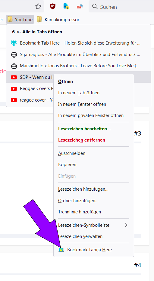

    Zitat von .DeJaVu
    Bitte
    Bookmark Tab Here
    aa besten Dank.

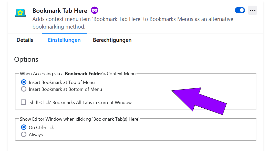

    kann es sein das ich einen Denkfehler habe bei folgenden Setting ?
    Das wäre Standard wenn ich mich net irre.
    aber angezeigt wird mir der eintrag unten.
    sollte der Eintrag net ganz oben über Öffnen stehen ?

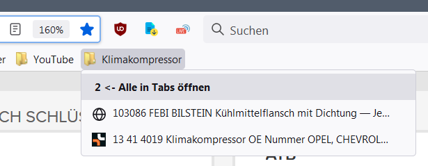

    gibt es eventl ein Script oder kann das jemand erstellen das man die Website also das Lesezeichen direkt in den richtigen Ordner einfügen kann ohne das über den Stern in der Adressleiste machen zu müssen ?
    Beipsiel
    2 <- alle in Tabs öffen
    Lesezeichen hier hinzufügen

  • rechts klick in LZ Leiste - Umbennen oder bearbeiten
    • Son Goku
    • 2. Juli 2021 um 14:10
    wie immer
    Danke Andreas.
    Zitat von robotest
    Wie färbt man "Lesezeichen entfernen":?:
    Vielen Dank! :)
    /* Ordner entfernen, Lesezeichen entfernen */
    #placesContext_deleteFolder,
    #placesContext_deleteBookmark {
        font-weight:700 !important;
        color:#d70022 !important;
    für Ordner
    für Lesezeichen
    • Son Goku
    • 2. Juli 2021 um 12:01
    könnte mir jemand ein wenig helfen mit der Farbe des rechtsklick menüs auf ein Lesezeichen in der LZ Lesite "Lesezeichen bearbeiten" und bei rechtsklick auf Ordner "Ordner umbennen" ?
    Die bekomme ich einfach nicht hin.
    z.B. mit
    #places-remove-folder{
        color:pink !important;
    oder
    #places-edit-bookmark{
    klappt es nicht.
