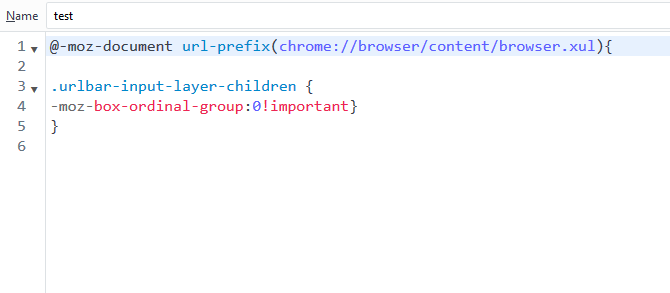

    was habe ich noch gemacht, einfach die Datei "extras_config_menu.uc.js.js" kopiert umbenannt in "test.uc.js.js" und den onhalt gelöscht.
    Seit dem habe ich immer 2 Symbole sobald ich die Datei test xxx benenne.

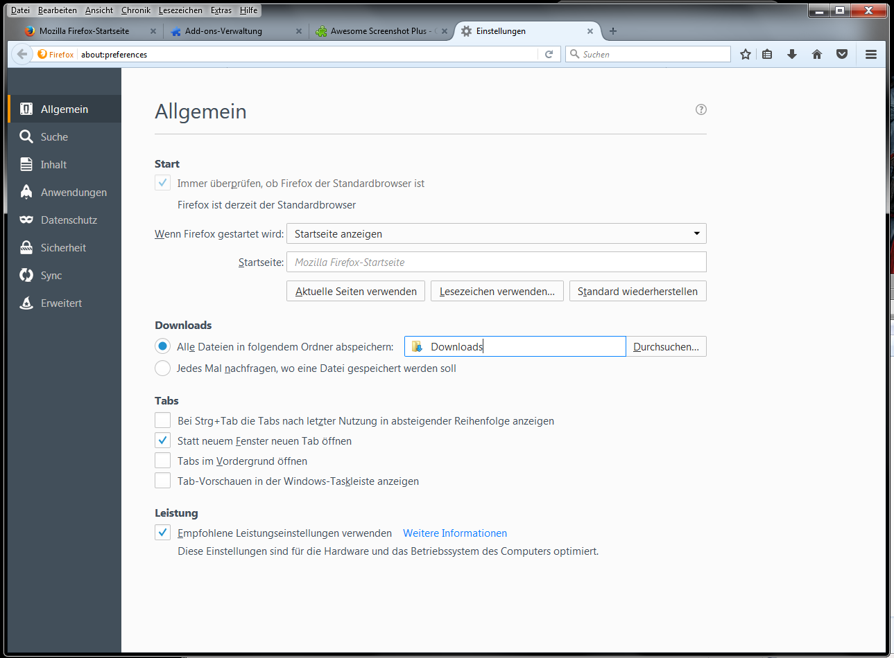

    ich habe mir den Fux Aktuell gedownload und auf ein anderen Rechner installiert.
    bin ich blöd oder fehlt folgender eintrag unter "Allgemein"
    [attachment=1]Unbenannt-2.png[/attachment]
    sollte hier nicht ein eintrag stehen für den Hinweis ?
    Das einzige was ich geändert habe ist die Ansicht der Menüleiste.
    alles andere ist Stadard wie nach dem install.

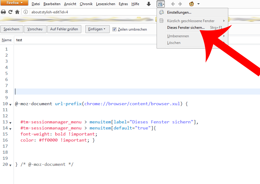

    passt Danke.

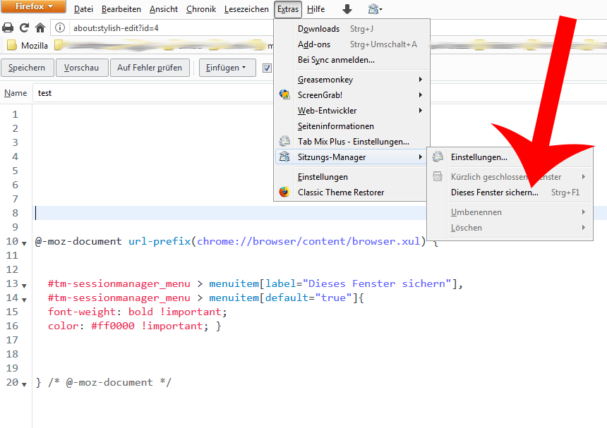

    ich weis leider nicht mehr die genaue bezeichung für die Menüs der TMP+ um die Schriftfarbe zu ändern.
    ich möchte gerne im Button Menü sowie im Extra->SitzungsManager den Text "Dieses Fenster sichern..." in einer anderen Farbe haben.
    mein Versuch bis jetzt.

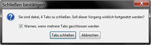

    ist leider das selbe Problem.
    ich kann die sitzung nicht laden.
  • TabMixPlus: Probleme und Hilfe (abgetrennt v. Ankündigung)
    • Dato
    • 18. August 2017 um 20:25
    ich habe auch die TMP+ im einsatz und kann KEINE Sitzung mehr laden ???
    Firefox 55.02 64bit
    TMP+ 0.5.0.3
    das ist mir heute morgen aufgefallen wo ich schnell weg mußte und mir die offnen Taps gespichert habe und wollte die geöffneten Tabs bzs die gespeicherten laden und da passiert nichts bei klick ?
    Aufgefallen ist mir noch das die Tabs Warnung wenn mehr als 1 Tab offen ist und man den fux schliessen will nicht mehr angezeigt wird. Ok das mit dem Warnen ist nicht wirklich Wichtig erstmal, wichtiger ist für mich warum die Sitzungen nicht geladen werden.
    Die Sitzungen sehe ich ja und bei klick passiert nichts.
    weis da jemand was zu.
    Ich habe extra den Fux letzte woche komplett neu gemacht und das mit der Sitzung ist mir erst heute aufgefallen :(
