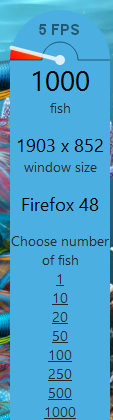

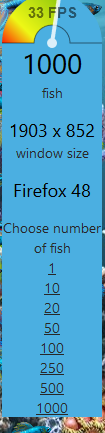

    [attachment=1]Screenshot (1).png[/attachment]
    Mit H.B.
    [attachment=0]Screenshot (2).png[/attachment]
    https://developer.microsoft.com/en-us/microsof…mos/FishIETank/
    Also funktioniirt die Grafikkarte doch unter FF?

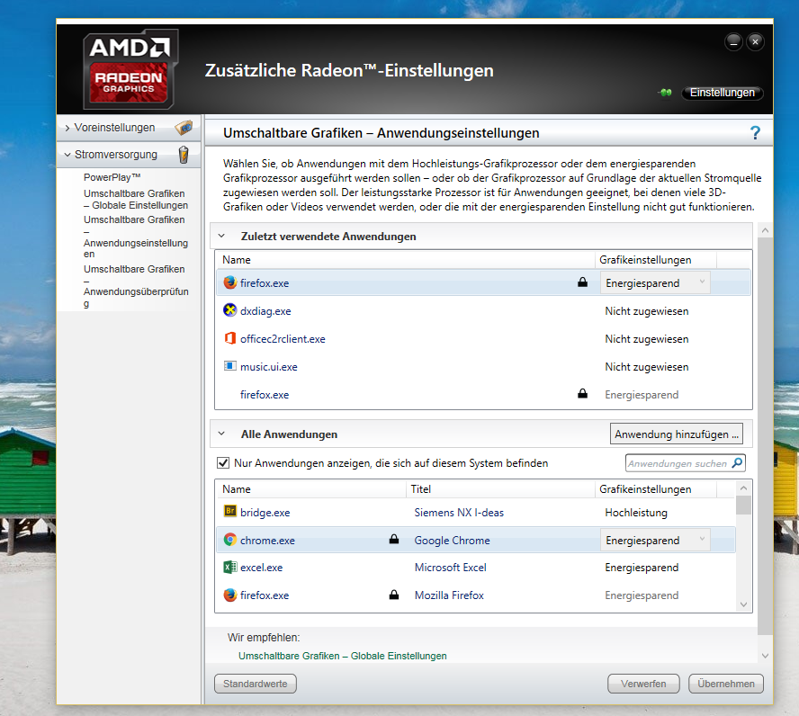

    man kann übrigens in den readon Grafikeinstellungen den Anwednungen einen Grafik Prozessor zuweisen. ich versuche gerade dass Firefox die Grafikkarte nutzt aber in moment verhindert ein Schloss die Umstellung.
    [attachment=0]Unbenannt.PNG[/attachment]

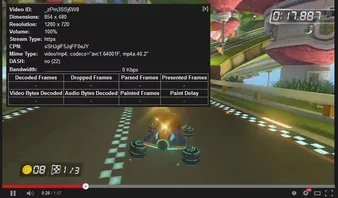

    habe Media Source Extensions aktiviert, nun auf was genau muss ich den achten um zu wissen das diese funktion nicht richtig läuft? hat man in den videos nun nachteile wenn ich keine nightly benutze? ich selber nutze die FFbeta.
    p.s. bei werden auch keine infos angezeigt.
    p.s. sehe grad das in chrome hinter 720 und 1080p die 60 gelistet wird, in firefox ja nicht.
