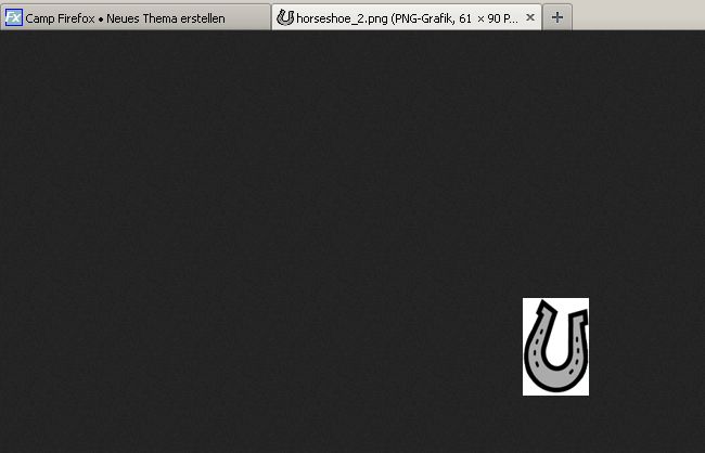

    Super, vielen vielen Dank :D Das scheint seit Fx 15 so zu sein. Der Code funktioniert auch prima in Stylish. In der Regel möchte ich den weißen Hintergrund nicht, falls er aber doch mal nützlich ist, kann ich den Code so mit einem Klick deaktivieren :) Ein Beispiel, wo er nützlich sein könnte:
    http://www.cdc.gov/nchs/data/databriefs/db88_fig1.png
    Habe nochmal Google bemüht. Hier eine Code-Variante, die auch funktioniert:
    @namespace url(http://www.w3.org/1999/xhtml);
    body > img.decoded{
    Und ein weiteres Addon, sowie ein Greasemonkey-Skript (beide ungetestet):
    Old Default Image Style
    Standalone Image Background and Transparency
    Viele Grüße und einen schönen Abend noch

    • 19. Dezember 2012 um 20:59
    ich habe die Hintergrundfarbe von about:blank und about:newtab per userContent.css in ein angenehmes dunkelgrau umgefärbt. Wenn ich nun ein png mit transparentem Hintergrund (z.B. meinen Hufeisenavatar) in Firefox öffne, scheint aber nicht dieses grau hindurch, sondern wieder das weiß, das darunter (?) liegt (siehe Bild).
    Woran genau liegt das und kann ich etwas dagegen tun?
    Danke und Grüße
