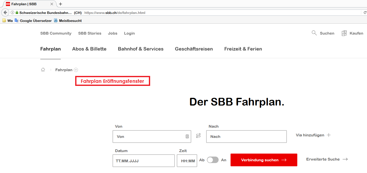

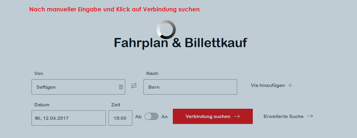

    • 12. April 2017 um 20:08
    Zitat von waltgallus
    Ich versuche es mit ein paar kurz kommentierten Pics
    Da habe ich wohl mein Plansoll überschritten. Hier also ein Nachtrag:
    Walt Gallus

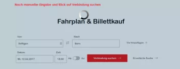

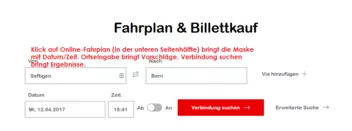

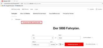

      • 25,19 kB
      • 1.092 × 405
      • 23,44 kB
      • 1.037 × 328
      • 45,38 kB
      • 1.474 × 695

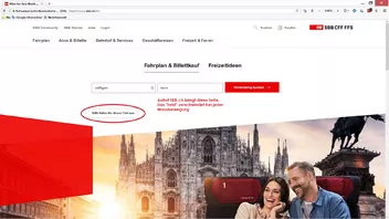

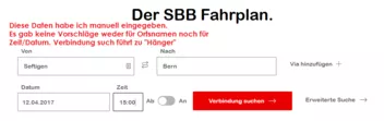

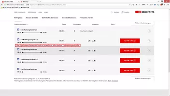

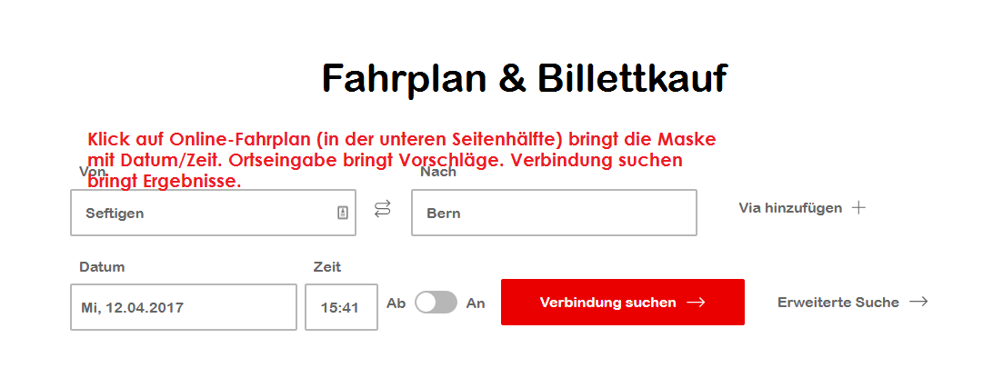

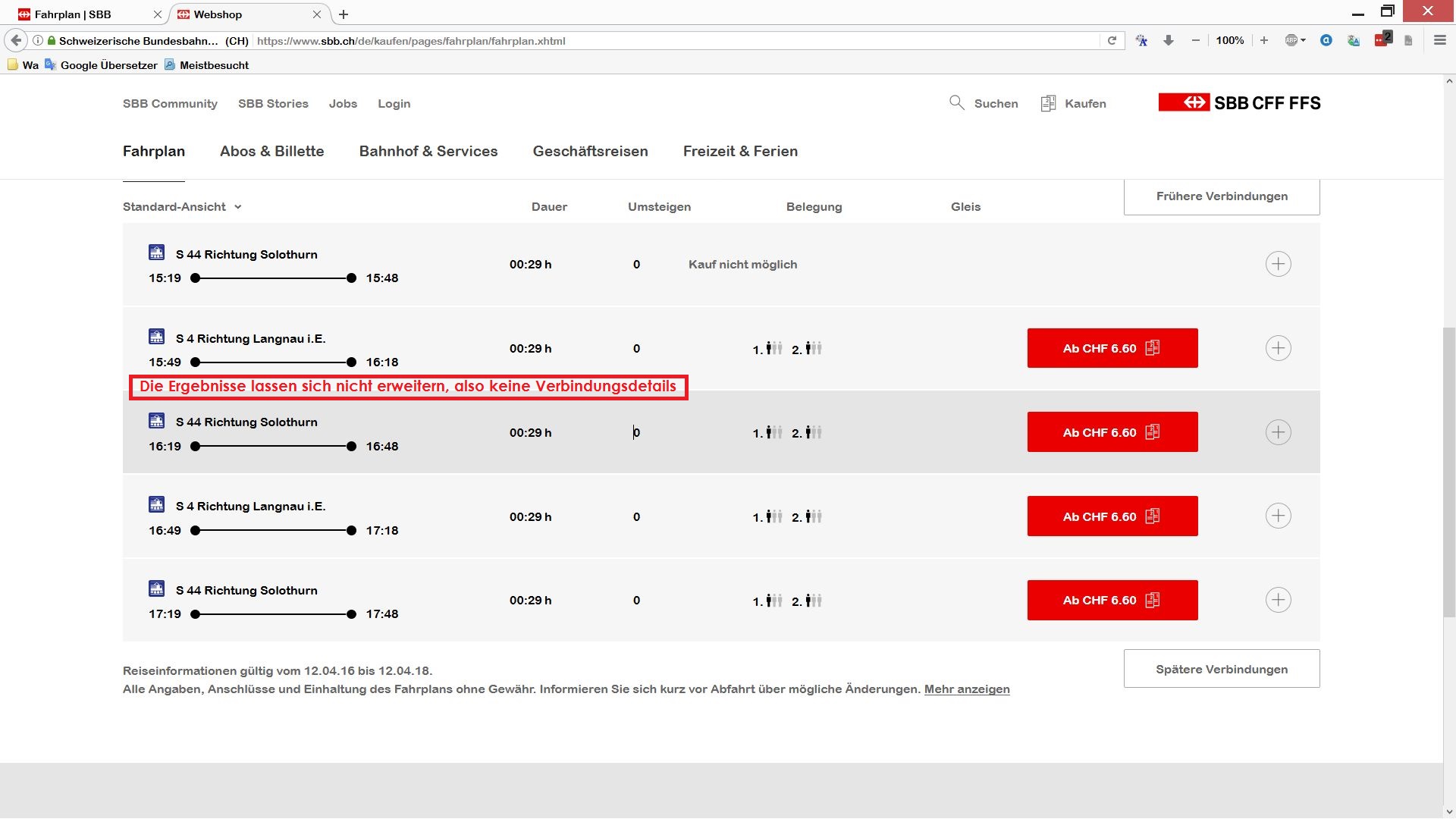

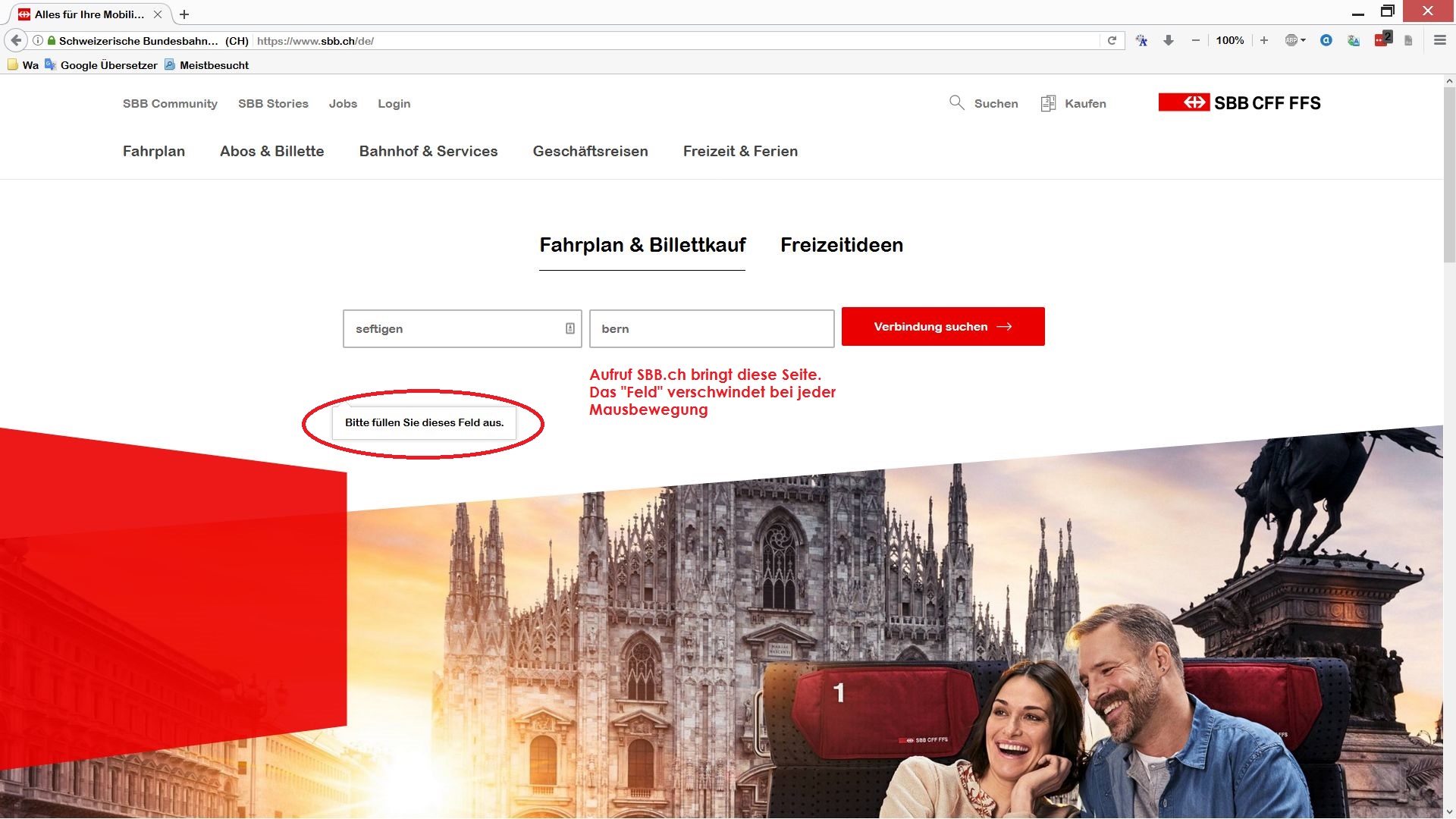

  • SBB-Fahrplan geht nicht mehr
    • waltgallus
    • 12. April 2017 um 20:02
    Hallo Sören
    Das nachvollziehbare Erklären ist aus meiner Sicht bzw. für mich ziemlich komplex. Ich versuche es mit ein paar kurz kommentierten Pics, in der Hoffnung, das helfe weiter.
    Gibt es eine Fehlermeldung?
    Nein
    Eine weiße Seite?
    Nein
    Überhaupt keine Veränderung, wenn du auf den Button zum Suchen klickst?
    "Hänger", Dialofelder lassen sich nicht öffnen, usw. Siehe Bilder.
    Dank und Gruss
    Walt Gallus
      • 240,69 kB
      • 1.920 × 1.080
      • 371,45 kB
      • 1.920 × 1.080
      • 27,12 kB
      • 1.196 × 462
