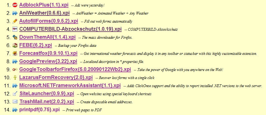

    Die Maus funkt. einwandfrei. In anderen Progis klappt das Zoomen per Mausrad wunderbar. Folgende Addins sind installiert:
      • 60,52 kB
      • 855 × 371
