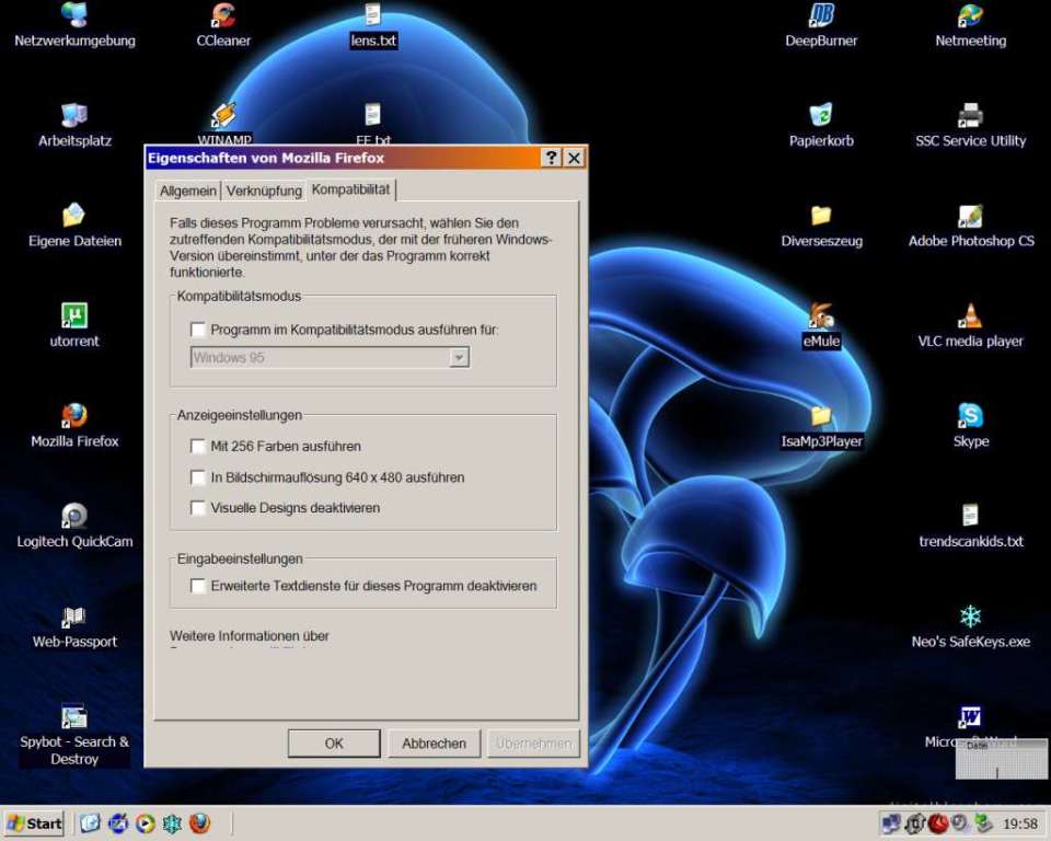

    Hallo und danke für die Antwort, aber wenn ich auf den Desktop gehe und dann auf das FF Icon klicke und dann Eigenschaften dann sieht das bei mir etwas anders aus, siehe Bild
    Mir fehlt die Option "Skalierung bei hohem DPI-Wert deaktivieren" unter kompatibilität. Wie kommt das?
    Ich nutze Windows XP prof. sp 2
    Gruß Mary

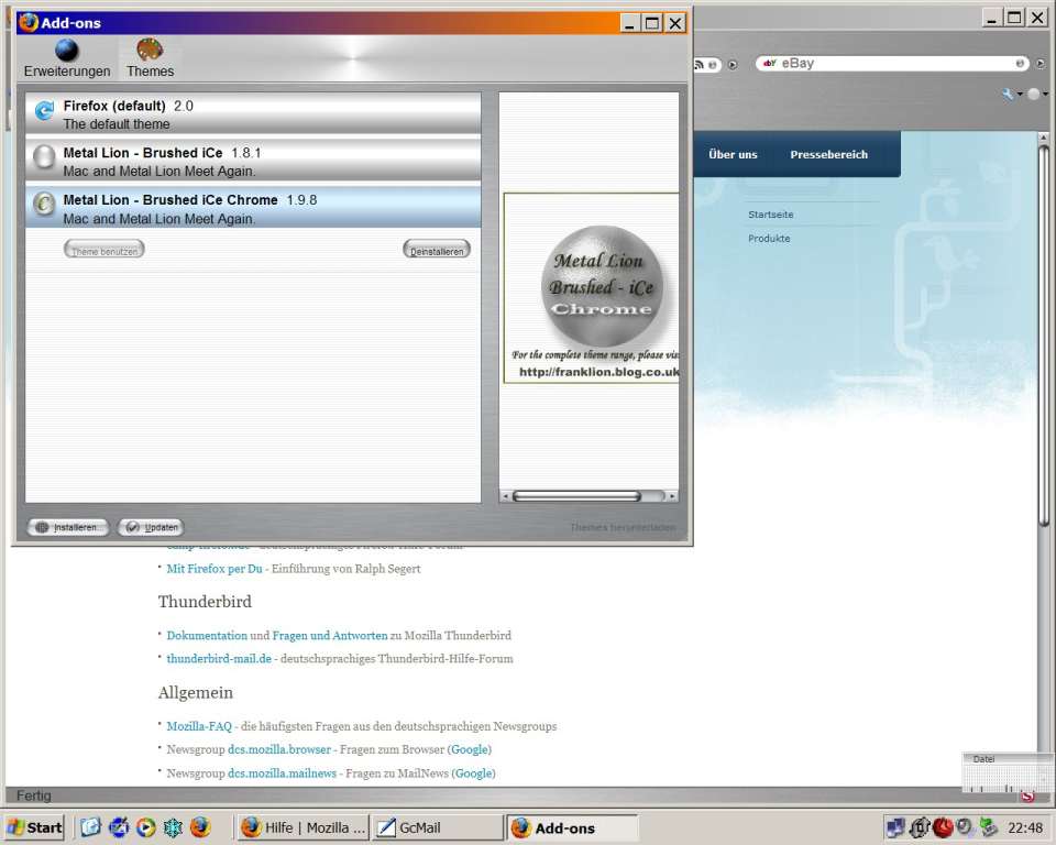

    Hier noch mal eins von FF 3.5 mit Theme.
    Sicher wurde in den alten Threads schon alles durchgekaut. Aber bitteschön was soll ich denn machen? ich komme ja nicht an die FF Programmierer ran, dort gibt es ja keine support Email oder ähnliches. Es gibt nur die FF Foren, also suche ich mir hier Hilfe wenn es nur geht.
    Ich habe bisher ja selber keine Lösung gefunden, ich beschäftige mich ja nun auch schon lange mit dem Problem, und würde echt sehr gerne umsteigen auf FF 3
