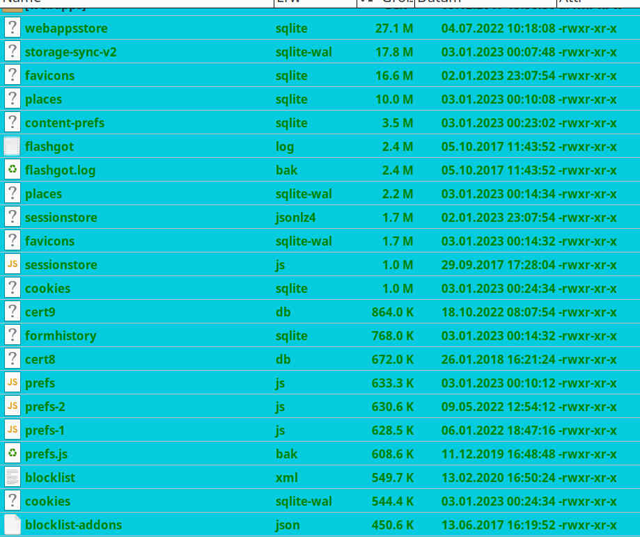

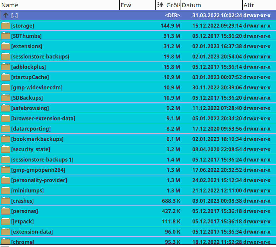

    Habe kein Ridnacs (da Linux), daher habe Dir das mal mit Boardmitteln 'abgelichtet'.
    Aber ich denke das meine Übersicht schon das bringt was Du sehen willst. Ist zwar jetzt nicht alles abgebildet, aber halt die größten Speicherfresser.

    Jo, hab es auf 402 MB eindampfen können. Cache, Cockies und Webdaten gelöscht.
