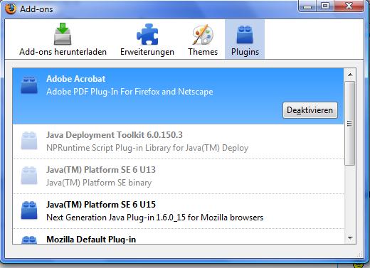

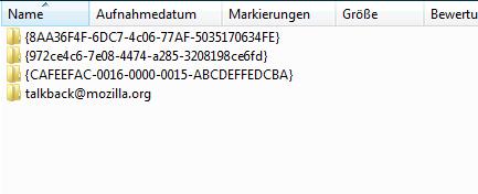

  • Neuestes Java Update
    • dummerfuchs
    • 9. August 2009 um 16:53
    Hi,
    ich habe Win Vista. Wenn ich unter C: Programme<Mozilla Firefox < Extensions gehe, habe ich einige Ordner mit Namen, die aus Buchstaben- udn Zahlenkombinationen bestehen. Bin ich hier richtig?
    Danke für eure Hilfe!
    • dummerfuchs
    • 9. August 2009 um 16:13
    Hi,
    ich habe den Firefox 3.0.13 und habe heute das neue Update für Java installiert. Ich hatte vorher Java Platform SE6 U13 und habe auf SE6 U15 geupdatet.
    Nach der Installation habe ich unter Plugins sowohl das alte Plugin U13 und das neue, wobei komischerweise das alte weiterhin aktiviert war. Ist das normal dass nach dem Update das neue Plugin noch nicht aktiviert ist und man es selbst 'manuell' aktivieren muss?
    Eine zweite Frage wäre: ich möchte die alte Java Version deinstallieren. Das habe ich immer über Systemsteurung>Software gemacht, dort erscheint aber nur noch die neue Verion (SE 6 U15). Unter Plugins ist die alte Version aber noch gelistet. Wie kann ich das sauber deinstallieren?
    Danke schonmal und viele Grüße
