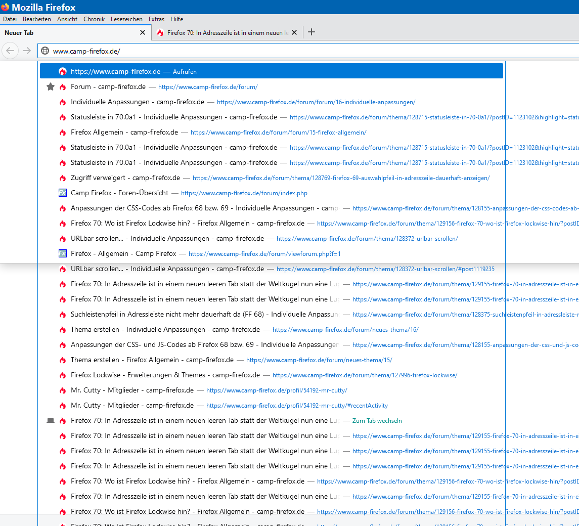

    Ich sehe gerade das bei langen Urls dieser Pfeil quasi fast verschwindet. Dann lasse ich ihn doch lieber weg.

    Lasse ich das alles mit .megabar weg, ist die Urlbar mit Adressenauflistung bei mir kaputt, sieht nicht mehr so aus wie vorher bzw. wie gewollt.

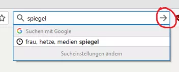

    Zitat von Mr. Cutty
    Dann fehlt wieder der dauerhafte Auswahlpfeil in der Urlbar den ich gerne wieder haben möchte. Mein CSS-Code bisher:

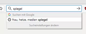

    Damit hatte ich auch schon rumgespielt, nur eben sieht es ja dann so aus (mit Deinem Beispiel) wenn man den FF startet oder einen neuen Tab öffnet.
    Es soll aber erst der Schatten kommen wenn man in die Urlbar reinklickt oder was reintippt und die Adressenvorschläge darunter kommen.

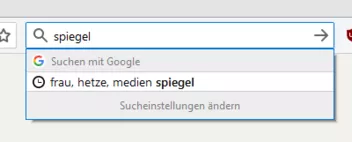

    Wie bekomme ich im FF 77 um die Urlbar mit Adressenauflistung einen Schatteneffekt? Dieser soll erst einscheinen wenn man die Urlbar anklickt btw. was reintippt.
    Also so wie beim Suchfeld:
    /* Auswahlpfeil in Adresszeile dauerhaft anzeigen */
    @-moz-document url(chrome://browser/content/browser.xhtml) {
    .urlbar-history-dropmarker {opacity: 1 !important}

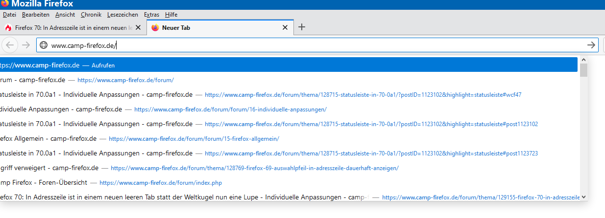

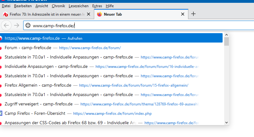

    Im FF 77 gibt es ja final die neue Urlbar. Durch den obigen CSS-Code habe ich die Vergrößerung schon abgestellt. Kann man die neue Url-Bar abschalten und wieder so aussehen lassen wie bis FF 76?
    Ich habe ja eine angepasste Urlbar mit Url-Auflistung und die ist nun in der neuen Urlbar quasi etwas unpassend eingebettet. Mein CSS-Code bisher:
