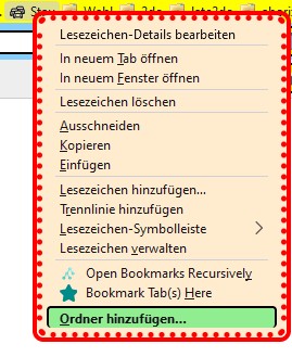

    (Wie) Kann ich in meinem "bookmark-kontext-reihenfolge.css" unterscheiden, ob das rechtsgeklickte Objekt ein Ordner oder ein Lesezeichen ist?
    Ich habe das Kontext-Menu mit folgendem Code(auschnitt) aufgehübscht:
    /*    ordner-Arbeit hervorheben*/
    #placesContext_new\:folder{
        -moz-box-ordinal-group: 100 !important;
        Background-color: lightgreen !important;
        margin-top: 4px  !important;
        margin-left: 4px  !important;
        margin-right: 4px  !important;
        border: 2px solid black !important;
        border-bottom: none !important;
        border-radius: 4px !important;
        font-weight: bold !important;
        padding-left: 10px !important;
    #placesContext_show_folder\:info{
        -moz-box-ordinal-group: 101 !important;
        border-top: none !important;
    #placesContext_deleteFolder{
        -moz-box-ordinal-group: 102 !important;
        Background-color: coral !important;
    Dabei kommt diese beiden Varianten heraus:
    Ordner:
    Lesezeichen:
    Bisher habe ich keine Idee, wie ich Ordner und Lesezeichen im Code unterscheiden kann, um beim Lesezeichen auch border-bottom zuzulassen.
    Any hints?
