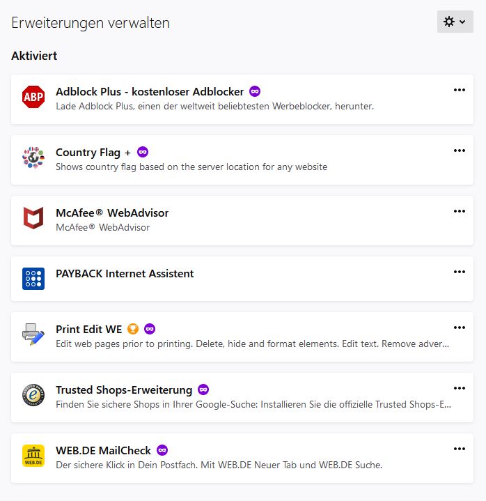

    habe mir mal die Erweiterungen angesehen. Da ist keine von iobit aktiviert (siehe anliegende Datei). ?(

    Name Typ Version Aktiviert ID Adblock Plus - kostenloser Adblocker
    extension
    3.10.2
    true
    {d10d0bf8-f5b5-c8b4-a8b2-2b9879e08c5d}
    Amazon.de
    extension
    1.3
    true
    [email='amazon@search.mozilla.org'][/email]
    Avast Online Security
    extension
    20.2.501
    true
    [email='wrc@avast.com'][/email]
    Avast SafePrice | Vergleich, Angebote, Gutscheine
    extension
    20.4.1659
    true
    [email='sp@avast.com'][/email]
    Bing
    extension
    1.3
    true
    [email='bing@search.mozilla.org'][/email]
    Country Flag +
    extension
    0.2.3
    true
    jid1-s7swGsO2vJBPMv@jetpack
    DuckDuckGo
    extension
    1.1
    true
    [email='ddg@search.mozilla.org'][/email]
    eBay
    extension
    1.3
    true
    [email='ebay@search.mozilla.org'][/email]
    Ecosia
    extension
    1.0
    true
    [email='ecosia@search.mozilla.org'][/email]
    Google
    extension
    1.1
    true
    [email='google@search.mozilla.org'][/email]
    LEO Eng-Deu
    extension
    1.0
    true
    [email='leo_ende_de@search.mozilla.org'][/email]
    Print Edit WE
    extension
    27.8
    true
    printedit-we@DW-dev
    Trusted Shops-Erweiterung
    extension
    6.2.8
    true
    jid1-PBNne26X1Kn6hQ@jetpack
    WEB.DE MailCheck
    extension
    5.2.0
    true
    [email='toolbar@web.de'][/email]
    Wikipedia (de)
    extension
    1.1
    true
    [email='wikipedia@search.mozilla.org'][/email]
    IObit Surfing Protection & Ads Removal
    extension
    2.2.4
    false
    [email='ascsurfingprotectionnew@iobit.com'][/email]

    Hallo Andreas,
    im abgesicherten Modus funktioniert der download.
    Habe aber keine neuen addons installiert.
    Eine Liste meiner addons findest Du anliegend.
      • 65,55 kB
      • 698 × 719
