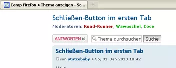

  • [erledigt] Schließen-Button im ersten Tab
    • stutzebaby
    • 1. Februar 2010 um 18:27
    Was sollte denn drin stehen? Habe dort nichts geändert - nur in einer Version mal, weit vor der 3.6.
      • 1,13 kB
      • 710 × 25

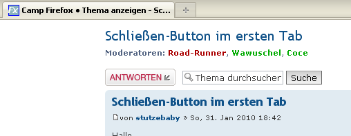

    • stutzebaby
    • 31. Januar 2010 um 18:51
    Bei mir nicht (default theme):
      • 10,96 kB
      • 508 × 198
