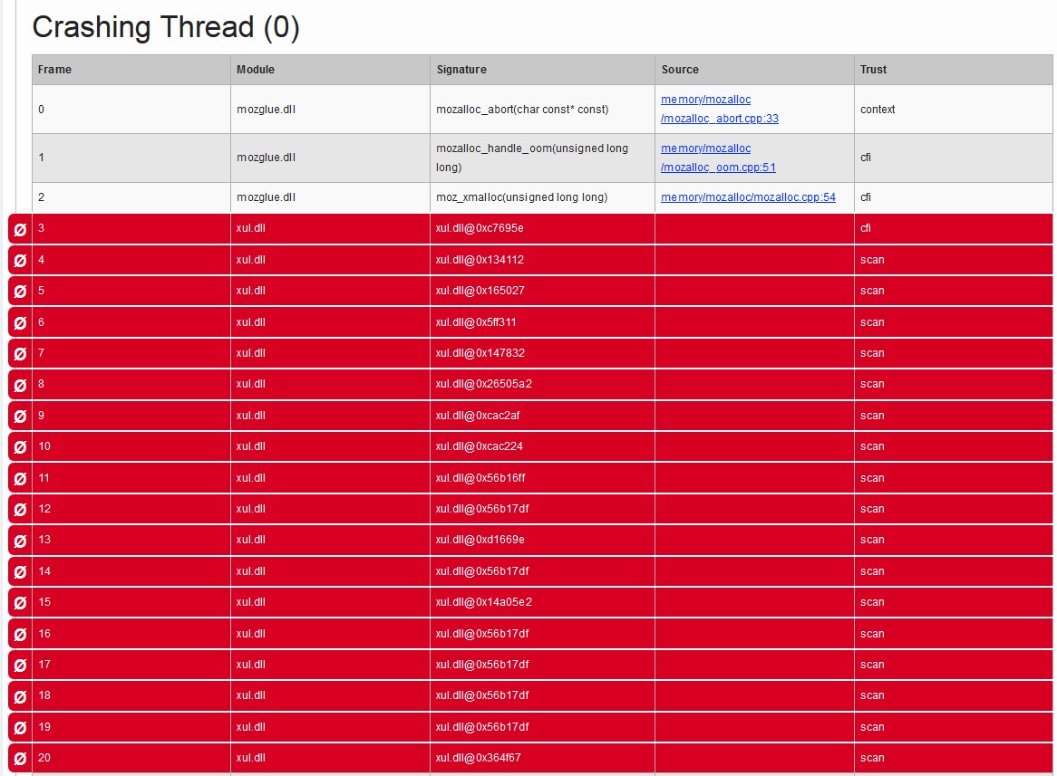

    Ich habe oben den letzten Absturzbericht verlinkt, den es gibt.
    Das ist dieser:
    Weiterhin gibt es noch wesentlich ältere, nicht gesendete Absturzberichte:
    Bei den Abstürzen, die durch die Windows-PW-Eingabe ausgelöst werden, wird kein Absturzbericht erzeugt.
    Es wurde doch gesagt, dass ich dann den letzten vorhandenen verlinken soll.

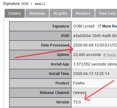

    Könntest du bitte einen Absturzbericht verlinken? Ansonsten kann man sich das nicht ansehen.

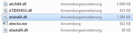

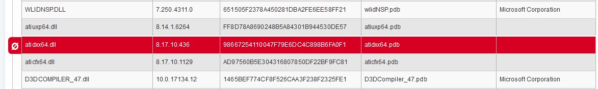

    In den Crash-Reports wird angezeigt, dass die Datei „ atidxx64.dll “ fehlt, wenn ich es richtig interpretiert habe.
    Die Datei gehört zum Grafikkartentreiber und ist unter System32 vorhanden.
    Die gekennzeichnete Datei ist unter System32 vorhanden:
    Der Report stammt aber noch von FF75.

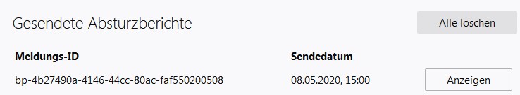

    Der Auszug stammt aus einem Report, der am 8.5. versendet, aber wohl schon vor 7 Tagen erzeugt wurde.
    Auch in dem von madperson verlinkten Thread wird mitgeteilt, dass keine Reports erzeugt werden.

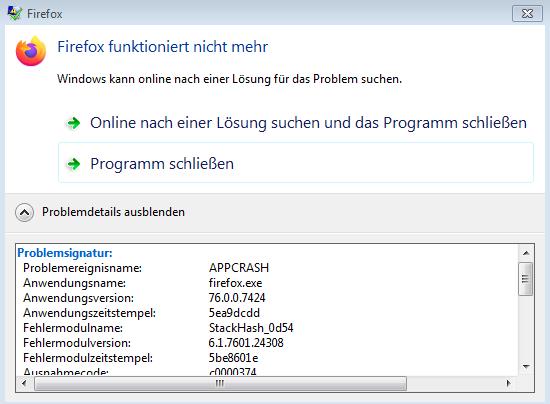

    Hallo zusammen,
    möglicherweise ist es eine Windows-Problem (Win7), oder die Hardware zu alt.
    Bisher hatte ich kein Master-Passwort.
    Das wollte ich eben einrichten, um die Windows-Anmeldung möglicherweise umgehen zu können.
    Für das Einrichten des Master-Passwortes benötigt man aber auch eine Windows-Anmeldung, was bei mir dann wiederum zum Crash führt.
    Ichwar zwischenzeitlich mit einem anderen Profil angemeldet, was allerdings auch crasht, aber keine Tabs offen hat, jedoch alle Add-Ons installiert hat.
    Eben kam ein Update auf FF76.0.1, was jedoch zu dem Prob keine Abhilfe geschaffen hat.

    Die Crashes, die durch die PW-Eingabe verursacht werden, werden unter about:crashes nicht registriert. Das was ich rein kopiert hatte stamm aus einem alten Report.
    madperson :
    Danke für den Hinweis!
    Das hört sich ähnliche an. Buetooth verwende ich an dem PC nur sehr selten.
    Allerdings tritt das Problem des crashens bei mir in einem portablen Firefox nicht auf.

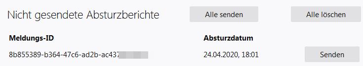

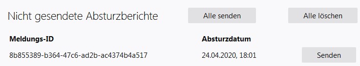

    Edit 2:
    Mich wundert:
    - Der Report ist vom 8.5.
    - es wird FF75 als installierte Version angegeben

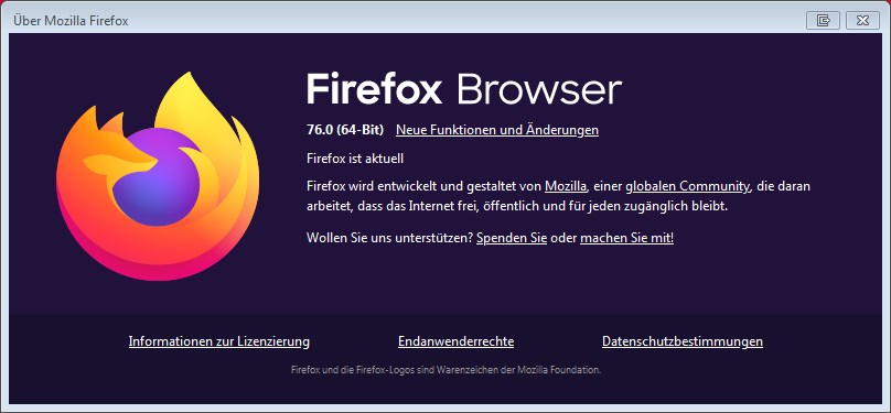

    - FF76 ist aber installiert:
    Reportauszug:

    Hi,
    bei mir gibt es alle paar Tage mal die Situation, dass FF von Windows aufgrund zu wenig Speicher geschlossen wird, nicht aber, dass FF crasht und darum geht es hier doch.
    Ich bin froh, dass der eigentliche Login noch funktioniert. Dafür wird ja auch auf die PWs zugegriffen.
    Wenn ich mir ein hinterlegtes PW ansehen will, crast FF aber immer noch wie gestern, egal was ich für ein PW zum entsperren eingebe.
    Diese Abstürze werden aber anscheinend nicht erfasst.
    Der letzte Absturz war vom 1.5., also vor ca. 7 Tagen.
    Öffnen kann ich die Berichte nicht. Bei dem vom 1.5. habe ich auf "senden" geklickt.
    Dadurch wurde er entfernt.
    Vor wenigen min. hatte ich wegen der PWs noch mal einen Crash ausgelöst.
    Der wurde auch nicht erfasst.
    Vor dem Update auf FF76 hat das Einsehen der PWs funktioniert, aber ich scheine mit dem Prob. wirklich der einzige zu sein.
    VG

    Ach sorry, jetzt weiß ich was du meinst.
    Einsehen kann man die gesendeten Reports und die stehen unter der Liste der nicht gesendeten.
    Da sehe ich einiges rot markiert.

    bei mir stürzt FF jetzt immer ab.
    So etwas hatte ich bei FF noch nie.
    Ich dachte mir schon, dass es sich um das Win-PW handelt, was abgefragt wird, da gleicher Login-Screen.
    Wenn ich dann ein PW eingebe, stürzt FF ab:
    Ich hatte mich auch schon länger gefragt, wann dafür ein PW kommt.
    Jetzt mit dem Abstürzen ist es natürlich sehr sicher.
