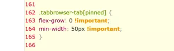

    Update:
    So sieht die CSS gerade aus, aber die Einträge "Standbbild aufnehmen" und "URL-Kürzer" sind auch noch da.
    userChrome.css.txt

     .tabbrowser-tab[pinned] {
     flex-grow: 0 !important;
     min-width: 120px !important;
