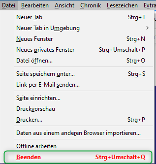

    Fall gelöst:
    toolbarbutton[label$="Neues Fenster"] {
    color: red !important;
    font-weight: bold !important;
    Hier muss ein Dollarzeichen zwischen „label“ und Gleichheitszeichen stehen. Das Dollarzeichen sorgt dafür, dass der in den eckigen Klammern stehende Text immer dann ausgewählt wird, wenn er im Originalstring am Ende steht.
    Ursache für das Nichtfunktionieren des normalen Selektors „label“ ist ein Fehler in der Übersetzung. Dort steht aus irgendeinem Grund ein sogenanntes Soft Hyphen, ein weiches Trennzeichen, das da nicht hingehört. Wir tricksen jetzt also umgekehrt: Jetzt wird der Text am Anfang ignoriert, eben das weiche Trennzeichen.

    Da sind doch gar keine Punkte dahinter. Für Neues Fenster gilt:
    toolbarbutton[label="Neues Fenster"] {
  • Datei/Neues Fenster und Hamburger Menü/Anpassen

    Bei mir funktioniert der Code aus Beitrag #22. Und ich habe auch eine Vermutung, woran es liegt: Wir haben sicherlich beide immer drei Punkte geschrieben, aber es gibt ein spezielles Unicode-Zeichen für die drei Punkte und dieses Zeichen wird in Firefox verwendet. Mein Trick ist nun, dass ich einen Zirkumflex hinzugefügt habe, der besagt, nimm nur den Anfang des eigentlichen Strings und zwar den Teil des Strings, der in den eckigen Klammern steht. So wird das Drei-Punkte-Zeichen ignoriert.
    Zitat von FuchsFan
    Ich habe das gleich mal mit addons probiert, funktioniert auch.
    Das musst du überall so schreiben, wo der String (scheinbar) auf drei Punkte endet.
    Mit Add-ons brauchst du den Zirkumflex aber nicht, denn da stehen keine drei Punkte dahinter. Aber da sind noch vier andere Einträge mit drei Punkten, z. B. Drucken..., da musst du den Zirkumflex verwenden und die Punkte weglassen.
