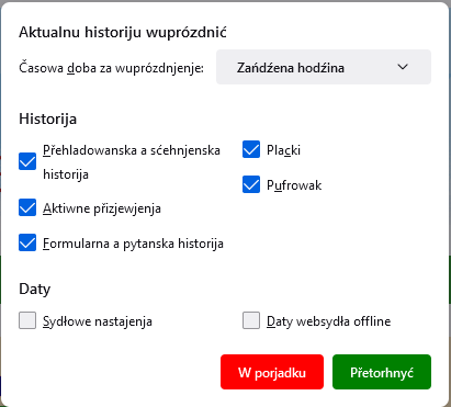

  • Neuste Chronik löschen-Hintergrund von weiß auf grau umstellen
    • milupo
    • 9. September 2021 um 15:53
    Hier auch mal von mir noch ein Bildschirmfoto:
    Ich habe mal noch für die Abbrechen-Schaltfläche eine hover-Regel hinzugefügt, um zu zeigen, dass auch hover funktioniert. Man kann ja nur einen der beiden Status anzeigen.
