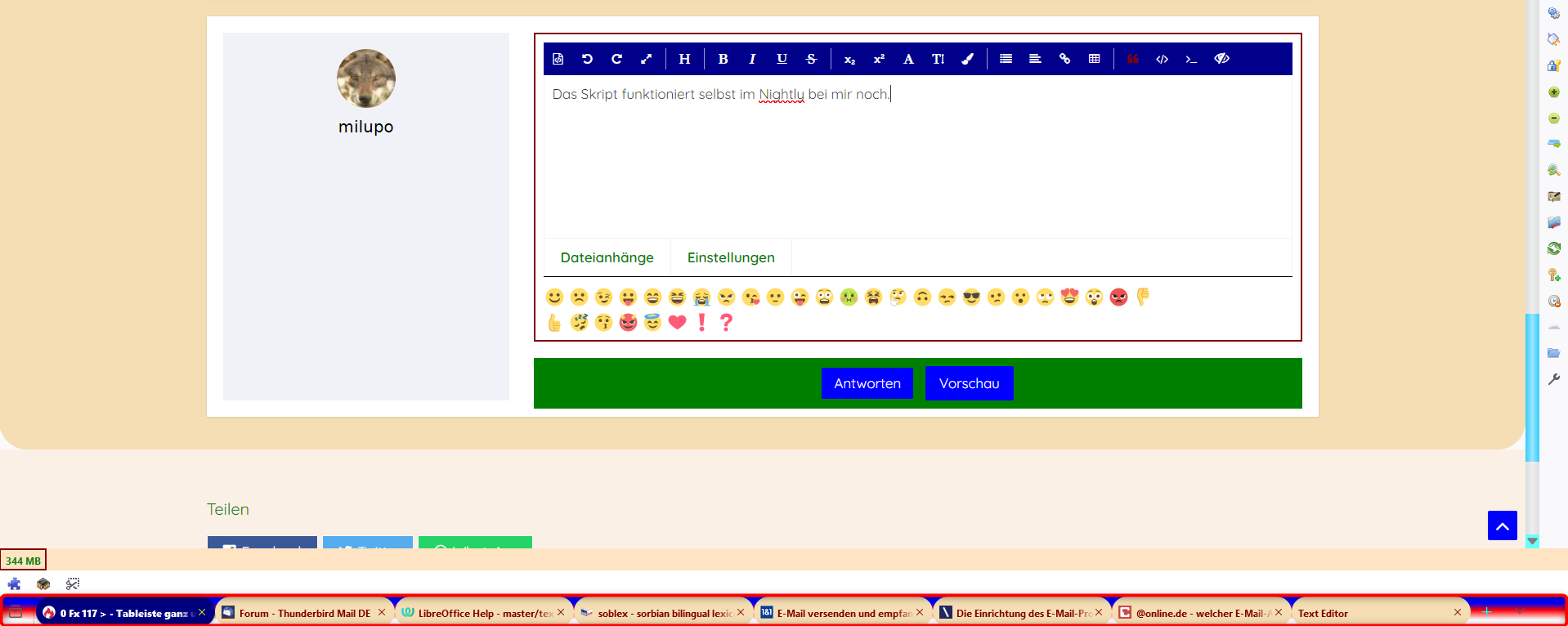

    • milupo
    • 6. September 2023 um 14:35
    Das Skript funktioniert selbst im Nightly bei mir noch.
