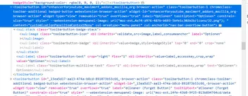

    hmmm...ausgeklappt ist der code nun. aber wie kann ich ihn als text kopieren?
    [attachment=0]Aufnahme1.jpg[/attachment]

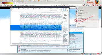

    Hi Leute....
    hab mir jetzt Enhancer for YouTube installiert und ins Überhangmenü verschoben. Leider steht nur die Bezeichnung " Optionen " dort. Würde die Bezeichnung gerne umbenennen.
    Kann mir jemand nen Tipp geben? :-??:roll:
    Danke schonmals!!! :klasse:
    [attachment=0]Image 2.jpg[/attachment]
