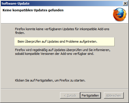

  • Beim Überprüfen aufUpdates (Addons)sind Probleme aufgetreten
    • cska133
    • 22. November 2011 um 22:01
    hallo,
    beim Update von FF wird beim ersten Start nach dem Update die Kompatibilität der Addons überprüft. Danach wird die Möglichkeit gegeben , nach Updates zu suchen.
    Die Update-Option habe ich bis jetzt nie wahrgenommen, nun aber habe ich auf "Jetzt prüfen" um nach kompatible Versionen der Addons zu suchen. Danach bekam ich folgende Meldung "Beim Überprüfen auf Updates sind Probleme aufgetreten" (s. Screenshot).
    Es muss ein Problem mit meinem Profil sein, denn wenn ich das gleiche mit andrem Profil mache, kommt diese Meldung nicht, sondern werden mir die Addons angezeigt, die neue Versionen haben.
    Weiss jemand welche Datei ist für das Addon-Update zuständig, so dass ich diese Update-Probleme beseitigen kann?
