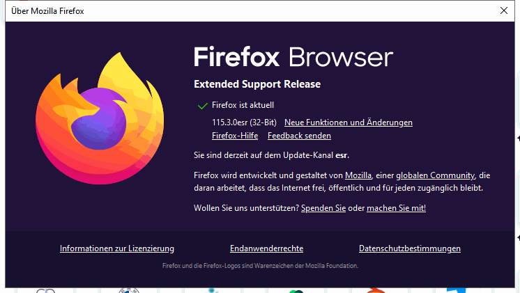

  • Nach Update (auf 115.3.0esr (32-Bit)) wird keine Tab-Leiste mehr angezeigt
    • Mausebär
    • 28. September 2023 um 20:47
    ..das hab ich mir auch gedacht, Tatsache ist aber daß die Meldung nicht mehr kommt.
    Schon seltsam..
    • Mausebär
    • 28. September 2023 um 20:00
    Zitat von milupo
    Zitat von Mausebär
    Wenn ich versuche eine ältere portable Version zu starten, bekomme ich jetzt diese Meldung
    Das bedeutet, dass du ein Profil, das du ursprünglich mit einer älteren Firefox-Version genutzt hast, dann mit einer neueren Version verwendet hast und nun mit einer älteren Version wieder nutzen willst. Das wird seit Firefox 67 unterbunden. Das trifft vor allem auch zu, wenn du das gleiche Profil für unterschiedliche Veröffentlichungskanäle nutzen willst, z. B. für final und Nightly oder final und Beta.
    ...nach Stillegen der userchrome.css kommt auch diese Meldung nicht mehr... :/ :?: und ich kann diese FF-Versionen wieder starten.
    Momentan hab ich keine Zeit mich damit zu beschäftigen, aber dem Hinweis von DeJaVu werde ich gelegentlich nachgehen.
    • Mausebär
    • 27. September 2023 um 20:16
    ... in der Tat ist da eine userchrome.css, schon älteren Datums. Hatte ich total vergessen und daher nicht als Ursache in Betracht gezogen.
    Weiß nicht mehr warum ich das angelegt hatte, wahrscheinlich weil ich die Tabs direkt über dem Fenster haben wollte.
    Diese userchrome.css habe ich jetzt stillgelegt, und siehe da, die Tabs sind wieder da.
    Allerdings über der Menüleiste...
    Jedenfalls bin ich zufrieden und bedanke mich für eure Hilfe, insbesondere bei .DeJaVu ...
    Hab wieder was dazugelernt.
    Wolfgang
    • Mausebär
    • 27. September 2023 um 19:37
    ...Verstehe ich nicht...
    das ist doch eine offiziielle FF-Version
    Wg. Portabel:
    Ich brauche das, da ich von verschiedenen BS darauf zugreifen will und nicht immer alles neu installieren und Updaten will.
