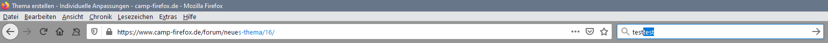

  • Adressleiste: Markierter Text, Hintergrundfarbe statt Farbwechsel
    • acesulfam
    • 10. April 2020 um 14:54
    Hi,
    ich hätte gerne den innerhalb der Adressleiste (urlbar) markierten Text wieder mit einer Hintergrundfarbe versehen. Seit neustem ist dies nicht mehr der Fall, der markierte Text wird nur noch hellblau dargestellt.
    In der Suchleiste ist noch alles beim Alten. Hier ein Vergleich:
    Vielen Dank!
    aces

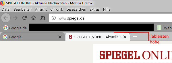

  • FF 65 Tab anpassen....
    • acesulfam
    • 6. Februar 2019 um 12:06
    Hi,
    seit dem letzten Update funktionierten meine Anpassungen - vorrangig Tabs unten und abgerundet - nicht mehr richtig.
    Ich konnte fast alles wieder hinbekommen, habe aber noch zwei Probleme:
    1) Ich hätte die Tableiste gerne ein paar Pixel höher als die Tabs selbst, damit ein kleiner Spalt entsteht.
    2) Ungelesene Tabs sollen eine kursive Schrift haben.
    [attachment=0]firefox.PNG[/attachment]
    Hier meine aktuelle userchrome.css. Ein wenig wild und zum Teil mit nicht mehr funktionierenden, alten Code:

    #TabsToolbar {
     bottom: 0 !important;

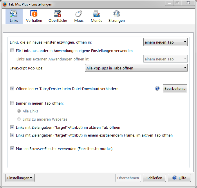

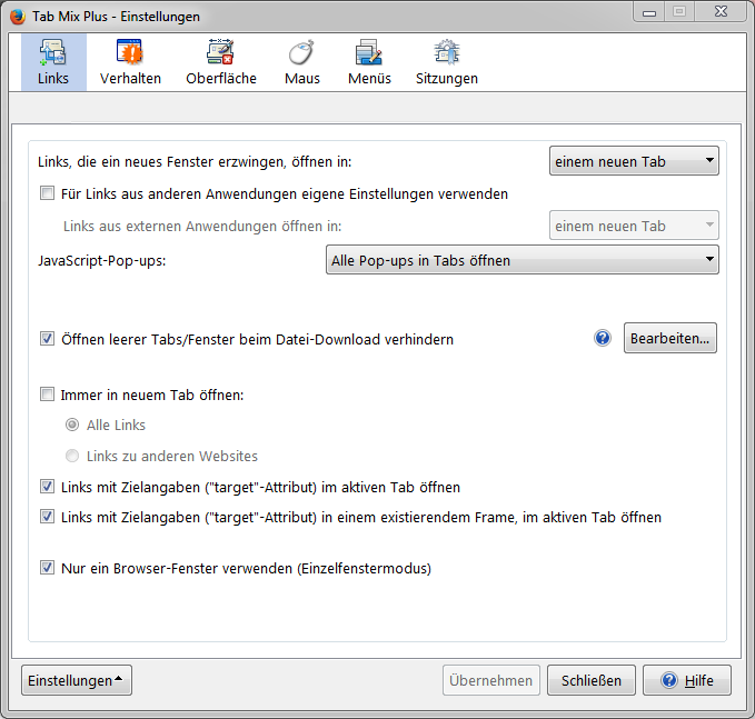

  • Linker Mausklick: Links IMMER im aktivem Tab öffnen
    • acesulfam
    • 4. April 2018 um 16:03
    Hi,
    ich hadere noch immer mit dem Verlust von TabMixPlus.
    Ein Problem bekomme ich nicht in den Griff und ich kann mich einfach nicht dran gewöhnen:
    Bei TMP hatte ich alles so eingestellt, dass ich bei linkem Maustaste im aktiven Tab blieb, bei mittlerer Maustaste ein neuer Tab im Hintergrund geöffnet wurde.
    Insbesondere das Öffnen neuer Tabs bei linker Maustaste macht mich wahnsinnig:)
    Ich vermute es hatte maßgeblich mit den target-Attribut Einstellungen in TMP zu tun:
    [attachment=0]tmp-links.png[/attachment]
    Kann ich das Verhalten bei Links mit dem Target-Attribut irgendwo einstellen/umgehen?
    Edit zur Klarstellung:
    Mir geht es darum, dass einem Link der mit linker Maustaste angesteuert wird IMMER IM aktiven Tab gefolgt wird, egal ob intern/extern oder mit irgendeinem Attribut versehen.
    Vielen Dank
    aces

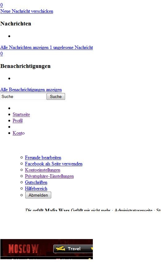

    Hi,
    leider ganz im gegenteil:
    [attachment=0]Unbenannt.JPG[/attachment]
    erfasst leider facebook komplett.
    Allerdings konnte ich genau diese ansicht schonmal selber herstellen als ich halbherzig probierte fb auf fremden seiten zu blocken. Das "static.ak.connect.facebook.com" dazugehörte weiß ich noch.
    mfg
    aces

    Hi,
    hier die links:
    beide filter deaktivert
    ||facebook.com^*/featureloader.js$third-party deaktiviert
    Neben deiner SocialMediaBlock-Filterliste habe ich noch Easylist, -Germany, -Privacy sowie folgende persönliche aktiv:
    ||http://zbar.static.zynga.com/game-icons/*
    ||http://zbar.static.zynga.com/static/zbar-new/*
    ||http://zgn.static.zynga.com/snapi/*
    .google-analytics.
    Waren aber alle während der Berichterstellung deaktiviert, ohne das eine Verbesserung eingetreten wäre.
    Der betroffene Bereich ist rot umrandet und fehlt bei aktivierten Filtern. Das die Seite abgeschnitten bleibt ändert sich auch nicht anderen Stellen innerhalb von mafia wars.
    Ich hoffe die Berichte passen so.
