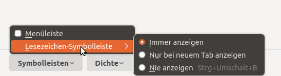

    • 6. September 2024 um 22:15
    Menü → Weitere Werkzeuge → Symbolleiste anpassen…
    Dort gibt es unten links eine Checkbox, um die Titelleiste ein- oder auszublenden.
    Bei mir gibt's da nur die Menüleiste zur Auswahl, links davon ist nichts mehr.
    Wie ist das dann eigentlich bei bei Windows?
    Wenn die Titelleiste standardmäßig ausgeblendet ist, sieht man den Web-Seiten-Titel dann ja gar nicht, bzw. nur stark gekürzt im Tooltip vom Tab.
