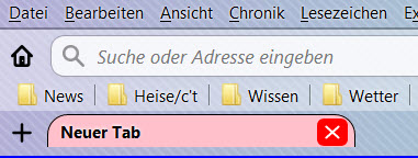

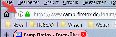

    Das funktioniert hier einwandfrei:
    Bei mir funktioniert dieses Script leider nicht.
  • nach Update auf 69.0 Statusleiste verschwunden und die Tabs nach oben unter die Menüleiste gewandert

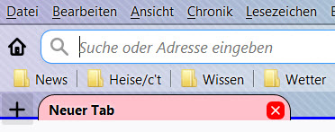

    Zitat von milupo
    das Foto scheint mir dort abgeschnitten.
    So ist es. Deshalb habe ich geschrieben, dass sich unten gar nichts befindet.
    Mit den anderen Scripten wollte ich mich später beschäftigen. Aber wenn ich es richtig sehe, funktionieren andere Scripte auch nicht. Muss bei denen erst noch die Änderungen vornehmen.

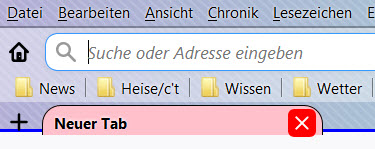

    Zitat von milupo
    Zeile 14 ist nur für die Hintergrundfarbe der Statusleiste. Sie war bei 2002Andreas erst schwarz und dann hat er sie in hellgrau geändert.
    Ich weiß, wollte es aber trotzdem testen.

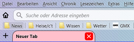

    Hier die linke Hälfte meines Bildschirms:
    Ganz unten ist definitiv keine Leiste.
    Edit: Übrigens habe ich nirgendwo "createElement" zum Ändern gefunden. Ich hoffe, keine Tomaten auf den Augen zu haben. Im Script von Andreas war dies ja schon geändert.

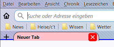

    • graubaer
    • 3. September 2019 um 22:55

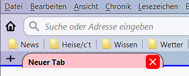

    Nach der Änderung gemäß Beitrag #3 befindet sich die TAB-Leiste wieder unter der Lesezeichen-Menü-Leiste - wie früher. Vielen Dank!
    Aber die Statusleiste ist nach wie vor verschwunden.
    Das Script aus Beitrag #8 habe ich als uc.js - Datei gespeichert. Habt ihr noch einen Tipp für das Sichtbarmachen der Statusleiste?
    • graubaer
    • 3. September 2019 um 20:17
    Nachdem ich das alte Script gelöscht habe, und das neue genommen habe, ist die Statusleiste wieder verschwunden.
    • graubaer
    • 3. September 2019 um 20:13
    Zitat von milupo
    Zitat von graubaer
    Ich musste jetzt an meinem anderen PC den FF 60.9.0 ESR öffnen, damit ich diesen Beitrag schreiben kann. Wie in meinem Screenshot zu sehen ist,
    Wozu dass denn?
    Weil sich der Tab oben nicht öffnen lässt und ich somit nicht ins Forum komme.
    • graubaer
    • 3. September 2019 um 20:09
    Soll ich das in das gleiche Script einbauen, da ich obiges Script extra gespeichert habe?
    • graubaer
    • 3. September 2019 um 20:04
    befindet sich die Statusbar jetzt oben unterhalb den Lesezeichen und den TAB ganz oben kann ich nicht öffnen.
    • graubaer
    • 3. September 2019 um 19:47
    Ich gehe mal schrittweise vor. Hier das Script für die Statusleiste:
    (function() {
      if (location != 'chrome://browser/content/browser.xul')
        return;
      var tb = document.createElement('toolbar');
      tb.id = 'new-toolbar';
      tb.setAttribute('customizable', true);
      tb.setAttribute('mode', 'icons');
      var vbox  = document.createElement('vbox');
      document.getElementById('navigator-toolbox').parentNode.insertBefore(
        vbox, document.getElementById('browser-bottombox'));
      vbox.appendChild(tb);
      CustomizableUI.registerArea('new-toolbar', {legacy: true});
      CustomizableUI.registerToolbarNode(tb);
    • graubaer
    • 3. September 2019 um 19:27
