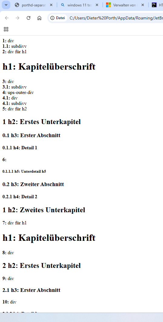

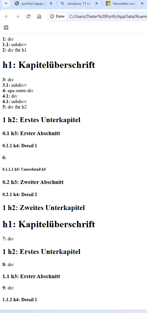

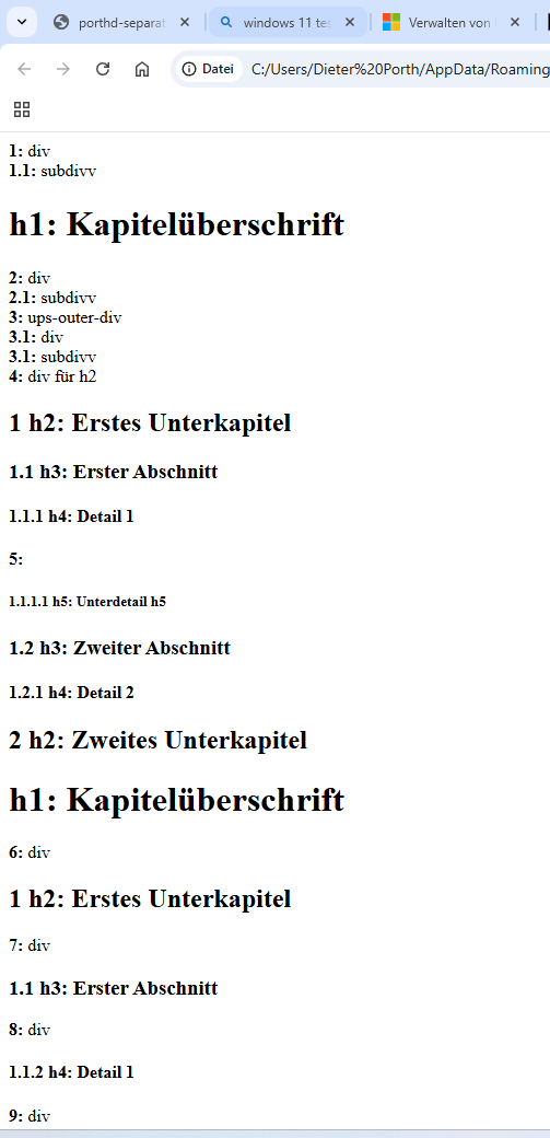

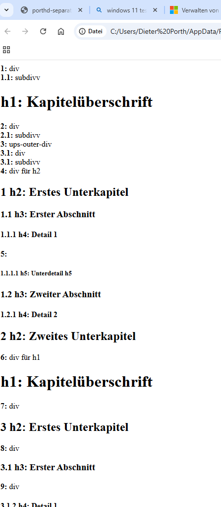

    Nur das alle Browser es so machen, bedeutet ja nicht unbedingt, dass das Verhalten sinnvoll ist. Vielleicht sind ja die Browser-Tests buggy. und die Browser werden Test-Driven programmiert. Ein Bug in der Definition bleibt weiterhin in meinen Augen ein Bug; lediglich das Herangehen zur Korrektur muss sich dann ändern.
    Danke für den Hinweis auf die Erläuterungen bei MDN. Leider habe ich dadurch auch nicht verstanden, warum ind divh1-h1.png und dih1-divh1.png plötzlich im h3 ein Counter auf 0 zurückgesetzt wird, der im vorhergehenden h2 noch mit 1 angezeigt wurde. Habe ich hier etwas flasch verstanden?
    Für den Definitionsfehler bei allen Browsern scheint es notwendig zu sein, dass sowohl das erste h1-Tag wie auch das erste h2-Tag inkludiert sind (hier in ein div). Kann mir jemand einmal erklären, warum der Fehler nicht auftritt, wenn das erste h1 nicht in ein div inkludiert ist. (siehe h1-divh1.png und h1-h1.png)
    Ich hatte den Counter so verstanden, dass er als Singleton im Dokument fungiert und unabhängig von der DOM-Struktur funktioniert, wie das integrierte DIV-Beispiel es ja auch zeigt, wobei ich die Konfliktösung bei '4.1. div' und '4.1. subdivv' im Screenshot auf den ersten Blick ohne tieferes Hineindenken nachvollziebar erscheint.

    <!DOCTYPE html>
    <html lang="de">
    <head>
        <meta charset="UTF-8">
        <meta name="viewport" content="width=device-width, initial-scale=1.0">
        <title>Überschriften-Nummerierung</title>
        <style>
            div {
                counter-increment: divvy;
                counter-reset: subdivvy;
            div div {
                counter-increment: subdivvy;
                /*counter-reset: subchapter;*/
            body {
                counter-reset: chapter;
            h1 {
                counter-increment: chapter;
            h2 {
                counter-increment: subchapter;
                counter-reset: subsubchapter;
            h3 {
                counter-increment: subsubchapter;
                counter-reset: lastchapter;
            h4 {
                counter-increment: lastchapter;
                counter-reset: lastsubchapter;
            h5 {
                counter-increment: lastsubchapter;
            div::before {
                content: counter(divvy) ": ";
                font-weight: bold;
            div div::before {
                content: counter(divvy) "." counter(subdivvy) ": ";
                font-weight: bold;
            h2::before {
                content: counter(subchapter) " ";
                font-weight: bold;
            h3::before {
                content: counter(subchapter) "." counter(subsubchapter) " ";
                font-weight: bold;
            h4::before {
                content: counter(subchapter) "." counter(subsubchapter) "." counter(lastchapter) " ";
                font-weight: bold;
            h5::before {
                content: counter(subchapter) "." counter(subsubchapter) "." counter(lastchapter) "." counter(lastsubchapter) " ";
                font-weight: bold;
        </style>
    </head>
    <body>
    <div>
        div
        <div>
            subdivv
        </div>
    </div>
    <!--<div>div für h1-->
        <h1>h1: Kapitelüberschrift</h1>
    <!--</div>-->
    <div>
        div
        <div>
            subdivv
        </div>
    </div>
    <div> ups-outer-div
        <div>
            div
            <div>
                subdivv
            </div>
        </div>
    </div>
    <div>div für h2
        <h2>h2: Erstes Unterkapitel</h2>
    </div>
    <h3>h3: Erster Abschnitt</h3>
    <h4>h4: Detail 1</h4>
    <div>
    <h5>h5: Unterdetail h5</h5>
    </div>
    <h3>h3: Zweiter Abschnitt</h3>
    <h4>h4: Detail 2</h4>
    <h2>h2: Zweites Unterkapitel</h2>
    <div>div für h1
    </div>
        <div>div
    </div>
    <div>div
    </div>
    <div>div
    </div>
    <div>div
    </div>
    <h4>h4: Detail 4</h4>
    <div>div
        <h5>h5: Detail 5</h5>
        <h6>h6: Detail 6</h6>
    </div>
    <h5>h5: Unterdetail</h5>
    </body>
    </html>

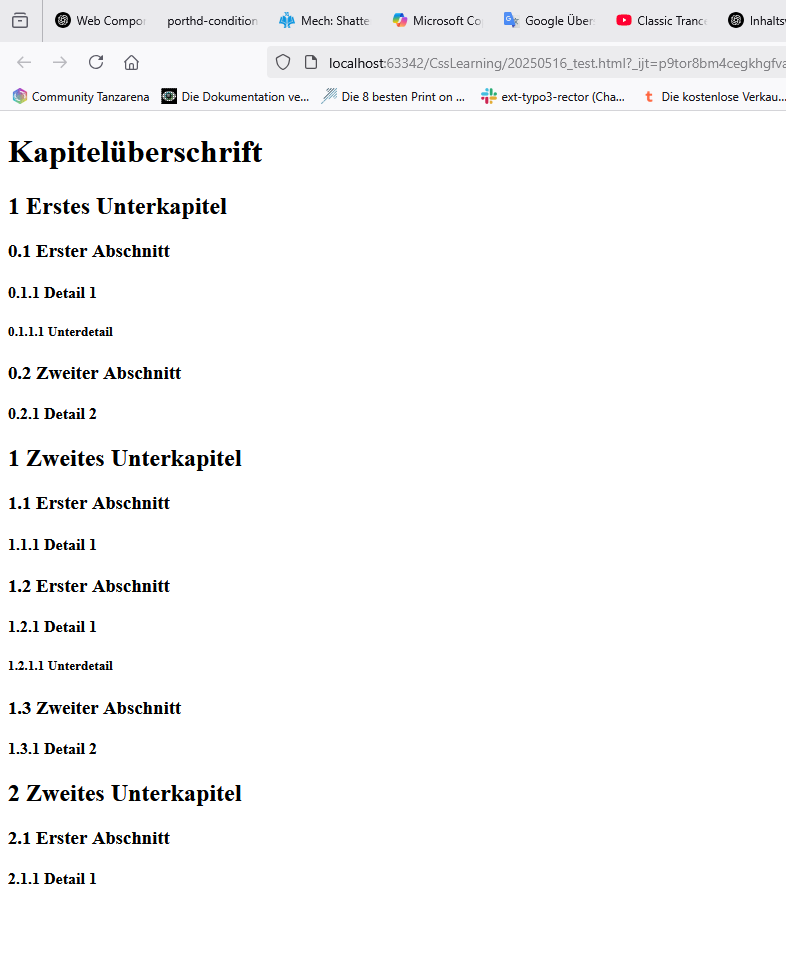

    Ich bekomme ein merkwürdiges Counter-Verhalten, sobald ich mehrere <hgroup>-Tags einsetze. Ist das ein Feature oder ein Bug? Wenn man die hgroup-Tags im HTML löscht, läuft bei der Kapitelnummerierung alles wie erwartet.
    Das gleiche unerwartete Verhalten tritt auch im Chrome auf.
    HTML
    <!DOCTYPE html>
    <html lang="de">
    <head>
        <style>
            body {
            h1 {
            h2 {
            h3 {
            h4 {
            h5 {
            h2::before {
                font-weight: bold;
            h3::before {
                font-weight: bold;
            h4::before {
                font-weight: bold;
            h5::before {
                font-weight: bold;
        </style>
    </head>
    <body>
    <hgroup>
        <h1>Kapitelüberschrift</h1>
    </hgroup>
    <hgroup>
        <h2>Erstes Unterkapitel</h2>
    </hgroup>
    <h3>Erster Abschnitt</h3>
    <h4>Detail 1</h4>
    <h5>Unterdetail</h5>
    <h3>Zweiter Abschnitt</h3>
    <h4>Detail 2</h4>
    <h2>Zweites Unterkapitel</h2>
    <h4>Detail 1</h4>
    <h4>Detail 1</h4>
    <h4>Detail 2</h4>
    <h4>Detail 1</h4>
    </body>
    </html>

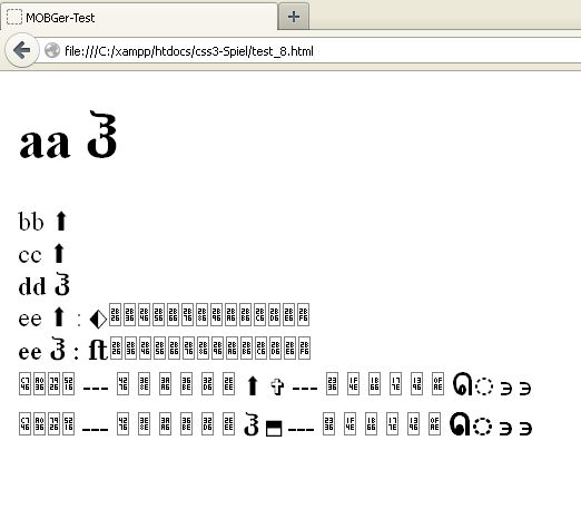

  • Firefox 20.0 - Fettdruck macht aus Unicode-Pfeil Kringeliges
    • Padina
    • 14. Mai 2013 um 18:48
    Hallo Road-Runner,
    Hallo madperson,
    vielen Dank für eure rückmeldung.
    Bei mir mit dem Firefox 20.0.1
    auf einem laptop mit Windows XP (Service-Pack 3)
    wird dagegen das Folgende angezeigt.
    Welche Betriebssysteme habt ihr genutzt?
    Padina
      • 34,94 kB
      • 522 × 466
    • Padina
    • 13. Mai 2013 um 20:36
    HTML
    <?xml version="1.0" encoding="utf-8"?>
    <!DOCTYPE html PUBLIC "-//W3C//DTD XHTML 1.0 Strict//EN"
    "http://www.w3.org/TR/xhtml1/DTD/xhtml1-strict.dtd">
    <html>
    <head>
      <meta http-equiv="content-type" content="text/html;charset=utf-8" />
      <title>MOBGer-Test</title>
    </head>
    <body>
    	<h1>aa &#x2B06;</h1>
    	<div>bb &#x2B06;</div>
    	<div>cc &#x2B06;</div>
    	<div style="font-weight: bold">dd &#x2B06;</div>
    	<div>ee &#x2B06; : &#x2B16;&#x2B26;&#x2B36;&#x2B46;&#x2B56;&#x2B66;&#x2B76;&#x2B86;&#x2B96;&#x2Ba6;&#x2Bb6;&#x2Bc6;&#x2Bd6;&#x2Be6;&#x2Bf6;</div>
    	<div style="font-weight: bold">ee &#x2B06; : &#x2B16;&#x2B26;&#x2B36;&#x2B46;&#x2B56;&#x2B66;&#x2B76;&#x2B86;&#x2B96;&#x2Ba6;&#x2Bb6;&#x2Bc6;&#x2Bd6;&#x2Be6;&#x2Bf6;</div>
    	 <div>읆ꀶ礦刖 --- 䉶  㺎  㪦  㚾  ㋖ ⻮ ⬆ ✞ --- ⌶ ὎ ᭦ ᝾ ᎖ ྮ ெ ϶ ϶</div>
    	 <div style="font-weight: bold">읆ꀶ礦刖  --- 䉶  㺎  㪦  㚾  ㋖ ⻮ ⬆ ✞ --- ⌶ ὎ ᭦ ᝾ ᎖ ྮ ெ ϶ ϶</div>
    	 </body>
    </html>
    Die oben codierte Webseite produziert im Normaldruck
    Unicode-Pfeile und im Fettdruck kringelieges Zeichen. - Wahrscheinlich für alle Unicode-Zeichen größer 10.000.
    Da ich Unicode-Zeichen für ein Browser-Game brauche, stellt sich mir die Frage, ob es für den Bug einen Work-Around gibt oder ob ich schreiben muss, dass FireFox 20.0 aus Windows XP für das Spiel nicht geeignet ist.
    Padina
    P.S. Auf Wunsch wurde die humoristische Anspielung aus der Betreff-Zeile genommen. Ich kann den Wunsch nach mehr sachlichkeit einerseits verstehen - andererseits ...
