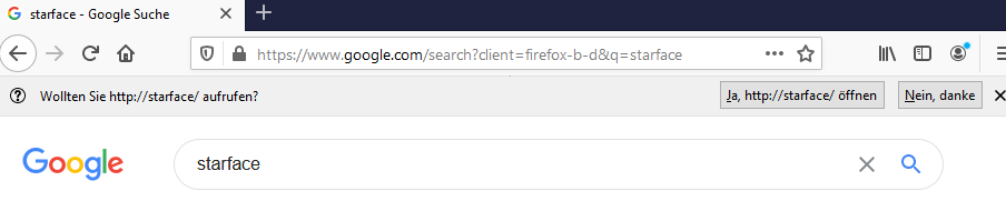

  • Wo speichert Firefox "Wollten Sie http://*** aufrufen-Einträge?
    • Firechanger
    • 18. September 2020 um 11:39
    Das Thema ist erledigt. Die Lösung konnte ich hier finden.
