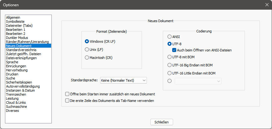

    Zitat von grisu2099
    Geh mal oben im Menü Einstellungen auf Optionen. Dort dann auf den Punkt Neues Dokument. Da kannst du rechts die Codierung einstellen auf UTF-8. Danach sollte sich nichts mehr verstellen... :/
    Genau so ist es bei mir auch eingestellt:
    Aber egal. Ich weiß ja jetzt auf was ich in Zukunft achten muss. Von daher brauchen wir da keine weitere Zeit mit dieser Problematik zu verschwenden ;)

    Zitat von Speravir
    Das ist mir auch schon diverse Male passiert, weshalb ich bei dir sofort daran dachte, nur waren andere schneller mit der Lösung. Was hast du eigentlich für eine Einstellung für neue Dokumente in den Optionen von N++?
    Endlich jemand der das nachempfinden kann. Dachte schon ich wäre der Einzige mit dem Phänomen :S
    An den Starteinstellungen hab ich nichts großartig geändert, nur dass immer ein leeres Dokument geöffnet wird und nicht die zuletzt verwendeten Dokumente.

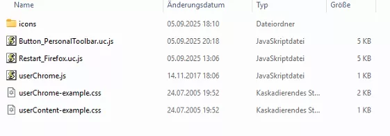

  • Schaltfläche um Lesezeichen Leiste ein/auszublenden ?
    • Enterhaken
    • 5. September 2025 um 20:21
    Zitat von BrokenHeart
    Könntest du mal einen Screenshot(!) von deinem 'chrome'-Verzeichnis machen?
    Zitat von Enterhaken
    dein Script in eine ZIP packen
    Button_PersonalToolbar.uc.zip
    Bin dann aber mal wieder offline.
    Mit deiner Datei hats tatsächlich funktioniert!!! :)
    Hab aber deine und meine Datei mal mit Notepad++ compared, hat exakt den gleichen Inhalt. Auch die Dateigröße ist exakt gleich.
    Selbst wenn ich deine Datei noch etwas anpasse, funktioniert es weiterhin. Mit meiner Datei nicht, auch nicht unter anderem Namen
    Muss man das jetzt verstehen?! :/
    Ich bedanke mich jedenfalls bei allen hier für die großartige Hilfe. Wirklich ein super Forum! :thumbup:
