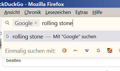

    Und, die neue Suche hat doch auch noch Macken. Habe ich gestern 2 Stunden verbraten um festzustellen wann die Merkwürdigkeiten auftreten.
    Ein Tab mit SPON : Adresszeile Eingabe: kugelhaufen + Return = Ein Tab mit Ergebnis von duckduckgo
    Ein Tab mit SPON: Adresszeile Eingabe: kugelhaufen – Klick auf Google = Ein neues Tab öffnet sich mit Ergebnis bei Google
    Nun habe ich zwei Tabs, warum? Ein weiteres Tab, das möchte ich aber schon selbst bestimmen wann das kommen soll!
    Nur ein Neuer Tab: Adresszeile Eingabe: kugelhaufen + Return = Ein Tab mit Ergebnis von duckduckgo
    Nur ein Neuer Tab: Adresszeile Eingabe: kugelhaufen – Klick auf Google = Suche bleibt jetzt wieder mit dem Zusatz Google* stecken. Eine Return zeigt dann ein Tab mit Google Ergebnis an.

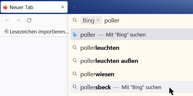

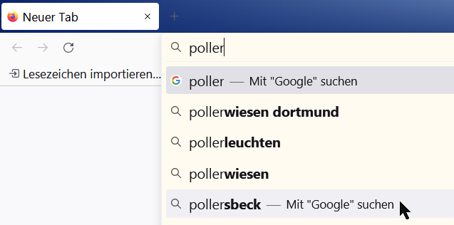

    Ich suche den Poller, Hafen, Schiff usw.
    Die Google-Vorschläge die mir nun angezeigt werden, völlig lebensfremd
    Nun kann unten schnell auf Bing wechseln . Hier sehe ich den einzigen Vorteil. Ein Vorteil der mir aber nichts bringt!
    Denn ich bekomme auch hier den gleichen Unsinn.
    Da bleibe ich liebe bei der ursprünglichen Suche.

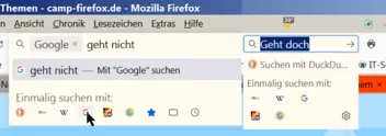

    Daran ist überhaupt nichts widersprüchlich, das sind zwei unterschiedliche Oberflächen.
    Mit dem Update auf Firefox ESR 91.9 kann die Änderung in der Adressleiste nur dann gekommen sein, wenn du bis dahin noch Firefox ESR 78 genutzt hast. Von Firefox ESR 91.8 auf 91.9 ist das ganz sicher nicht passiert.
    Für mich als Nomalo-User ist und bleibt Firefox immer eine Oberfläche.
    Die obige Grafiken, links&rechts, stammen beide aus dem 91.9ESR. Einmal geht es, einmal geht es nicht > Widerspruch, da beißt die Maus kein Faden ab.
    Richtig, mein Update war von 78 auf 91.9ESR.
    So ein Firefox-Update, für mich verhält sich das mehr wie ein Überfall. Die Tabs landen auf einmal ganz oben. Superidee auch :cursing:
    Da ich damals nicht gleich auf die Schnelle Abhilfe gefunden habe, da habe ich ein Backup auf 78 eingespielt und alles ward Gut!
    Nun habe ich gesehen, dass einige sich die Datum & Uhrzeit oben in der Titelzeile einblenden lassen. Super dachte ich, könnte ich ja auch haben. Lese aber dann, nach Update war da wieder was weg, musste man Nacharbeiten..... OK, lass ich bleiben.

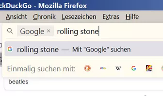

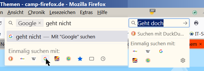

    Aktiviert man unter Suche folgendes:
    dann bekommt man Beides. Ersichtlich nun wie widersprüchlich die linke Variante ist.
    Ich hab das nix angepasst, das kam mit dem Update auf 91.9.

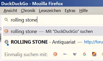

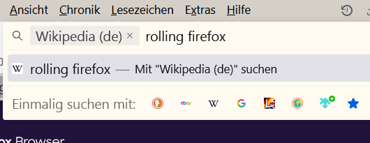

    Habe mal in einem Backup nachgesehen. Das Datei-Datum vom Oktober 2021
    Monate, nicht Jahre. Mit dieser Version war es viel einfacher eine Suche abseits des voreingestellten Suchmaschine auszuführen!
    Danke für den Link. Den Hinweis, den hatte ich schon vorher gelesen
    Das mit dem blauen Stern. Der interessiert mich hier jetzt nicht.

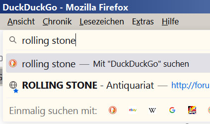

    Hier nochmal mit einem anderen Suchbegriff:
    Mit einem "Return" wird via DuckDuckGo gesucht
    Klicke ich nun auf Wickipedia so sehe ich dann das hier.
    Anstatt, daß der sofort die Suche bei WIKI auslöst steht es oben nur in der Zeile.
    Ich vermute mal das die benutzerfreundliche Suche nicht mehr geht.

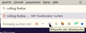

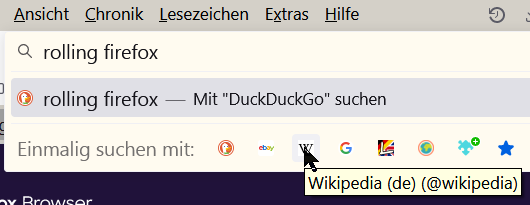

    In älteren Versionen war es doch super einfach eine einmalige Suche mit z.B Wikipedia zu machen.
    Hier also nur das WIKI-Icon angeklickt und los ging es.
    Und nun, nach Auswahl muss ich noch mal mit der Maus nach oben fahren oder mit Return die Suche starten.
    Gibt es da nicht die Möglichkeit das gute Alte wieder zu aktivieren?

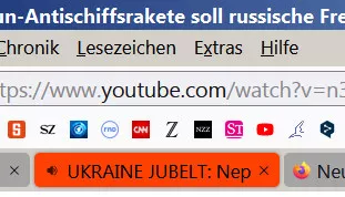

    • 8. Mai 2022 um 22:17
    Vielen, viel Dank.
    Hier&Dort noch ein paar Pixel hin-&her-geschoben, die Farbe angepasst, so sieht das schon sehr gut aus.
    #navigator-toolbox {
      position: relative;
      padding-bottom: calc( var(--tab-min-height) + 2px );
    /* Tabs Höhe ändern */
    .tabbrowser-tab {
       min-height: 31px !important;
       max-height: 31px !important;
    #tabbrowser-arrowscrollbox {
      margin-top: -1px !important;
    /*Tabtext nicht verkürzt bei hover*/
    .tabbrowser-tab:not(:hover) > .tab-stack > .tab-content > .tab-close-button {
      padding-inline-start: 7px !important;
      width: 24px !important;
    .tabbrowser-tab[visuallyselected=true]:not(:hover),
    #tabbrowser-tabs:not([closebuttons=activetab]) > #tabbrowser-arrowscrollbox > .tabbrowser-tab:not([visuallyselected=true]):not(:hover) {
      --tab-label-mask-size: 1em !important;
    /* Aktiver Tab Hintergrund orange */
      background: #FF4000 !important;
    /*Inaktiver Tab HG weiß*/
    .tabbrowser-tab:not([visuallyselected="true"]) > .tab-stack > .tab-background {
       background: #A4A4A4 !important;
    #TabsToolbar {
      position: absolute;
      display: block;
      bottom: 0;
      width: 100vw;
      background-clip: padding-box;
      color: var(--toolbar-color);
    /*Tab schließen Button verschoben*/
    .tab-close-button{
      flex-shrink: 0 !important;
      margin-right: -6px !important;
    .tab-label-container {
      margin: auto !important;
     /* Tabtext wird nicht ausgeblendet */
    .tab-label-container[textoverflow][labeldirection=ltr]:not([pinned]),
    .tab-label-container[textoverflow]:not([labeldirection]):not([pinned]):-moz-locale-dir(ltr) {
      mask-image: none !important;
    /*Abgerundete Tabs*/
    .tab-background {
    #tabbrowser-tabs {
      width: 100vw;
    .titlebar-buttonbox-container {
      position: fixed;
      right: 0;
      visibility: visible;
      display: block;
    #TabsToolbar .titlebar-buttonbox-container,
    #TabsToolbar #window-controls {
      display: none;
    Das I-Tüpfelchen wäre halt noch die vertikale Schriftmitte. Bei der Großschreibung im Tab fällt es deutlicher auf.

  • Alle Tabs weiter nach oben setzen
    • Woasnix
    • 6. Mai 2022 um 16:23
    Danke für die Rückmeldung.
    Die Höhe habe ich gegenüber der obigen Grafik schon wieder auf 35 abgeändert
    .tab-background[selected="true"]{
    background: orange!important;
    #TabsToolbar {
      position: absolute;
      display: block;
      bottom: 0;
      width: 100vw;
    .tabbrowser-tab {
       min-height: 20px !important;
       max-height: 35px !important;
    .tab-background {
    /*Inaktiver Tab HG hellgrau*/
       background: white !important;
    #tabbrowser-tabs {
      width: 100vw;
      position: relative;
      padding-bottom: calc( var(--tab-min-height) + 8px );
      position: fixed;
      right: 0;
      display: block;
      display: none;
    Ist es noch möglich die Schrift in den Tabs mittig anzuordnen?
    • Woasnix
    • 6. Mai 2022 um 00:13
    Ich bin ein begnadeter Kopist. Einiges hat mir schon aus obigen Code schon weiter geholfen.
    Jetzt hätte ich gern das orange TAB, sowie alle Tabs, weiter nach oben gesetzt und die Tableiste schmaler gestaltet.
    Geht das?
    Wenn ja, wäre ich um Hilfestellung sehr dankbar.
