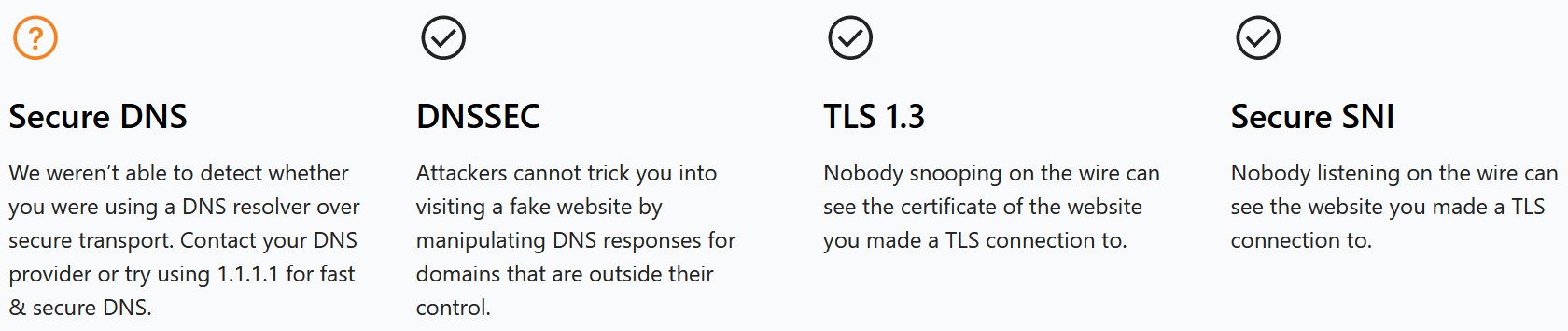

    Eine Beispielseite, meine Versandapotheke: https://www.medpex.de
    Was mit dem Browsercheck geprüft wird, sind für mich Böhmische Dörfer. So schaut es aus, auch auf meinem Laptop.:
    Im Router habe ich wenig Möglichkeiten, etwas einzustellen, ist so vom ISP (3BB) gewollt. Ich sehe noch nicht einmal "DNS, DoT oder DoH" in den Einstellungen. Ob der ISP etwas geändert hat, kann ich nicht sagen.
    Ich fürchte, ich werde den Rechner neu aufsetzen müssen :(
