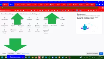

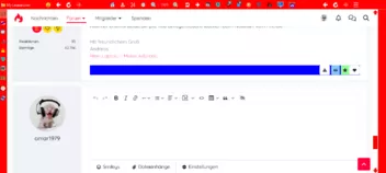

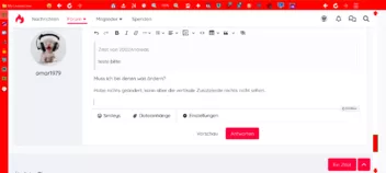

    jetzt wieder zum Hauptproblem.. Die vertikale Zusatzleiste wird nicht angezeigt.
    aber hier im symbolleiste anpassen fenster, sieht man es..
