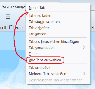

  • Seit dem Update 106.0.2 sind manche Zeilen im Kontextmenü nach rechts eingerückt
    • Mike.S
    • 31. Oktober 2022 um 21:39
    Oh, ich hab doch noch etwas gefunden.
    Wenn ich einen Rechtsklick auf ein Tab mache, dann öffnet sich bei meinem Fox ein nur dreizeiliges Kontextmenü. Die letzte Zeile ist dort "Alle Tabs auswählen" (siehe im Startbeitrag auf dem beigefügten Bild das Menü ganz rechts).
    Dieses "Alle Tabs auswählen" ist dort weiterhin eingerückt. In der userChrome.css (Beitrag #7) habe ich dazu in den Zeilen 133-141 etwas stehen. Liegt es vielleicht an etwas in diesen?
    • Mike.S
    • 31. Oktober 2022 um 20:20
    Danke, ich hab das dort wieder rausgenommen und jetzt ist in den Kontextmenüs wieder alles schön bündig am linken Rand. :thumbup:
    Ich weiß nicht mehr genau wann ich diesen Eintrag in der userChrome.css gemacht hatte (wie ich gesehen habe, war meine letzte Änderung in der im September 2021), aber damals stand in den Kontextmenüs bei manchen Auswahlpunkten "entfernen" anstatt "löschen". Das hatte mir nicht gefallen, weil ich meine, dass einem "löschen" beim schnell drüber gucken viel schneller ins Auge springt, als "entfernen".
    Ich kann mich jetzt aber gar nicht mehr daran erinnern, warum ich das auch für die Ordner eingetragen habe/hatte. Außer bei denen habe ich das ja ebenfalls für Lesezeichen und Seiten gemacht. Hmmm... :/
    Danke jedenfalls für deine schnelle und gute Hilfe!

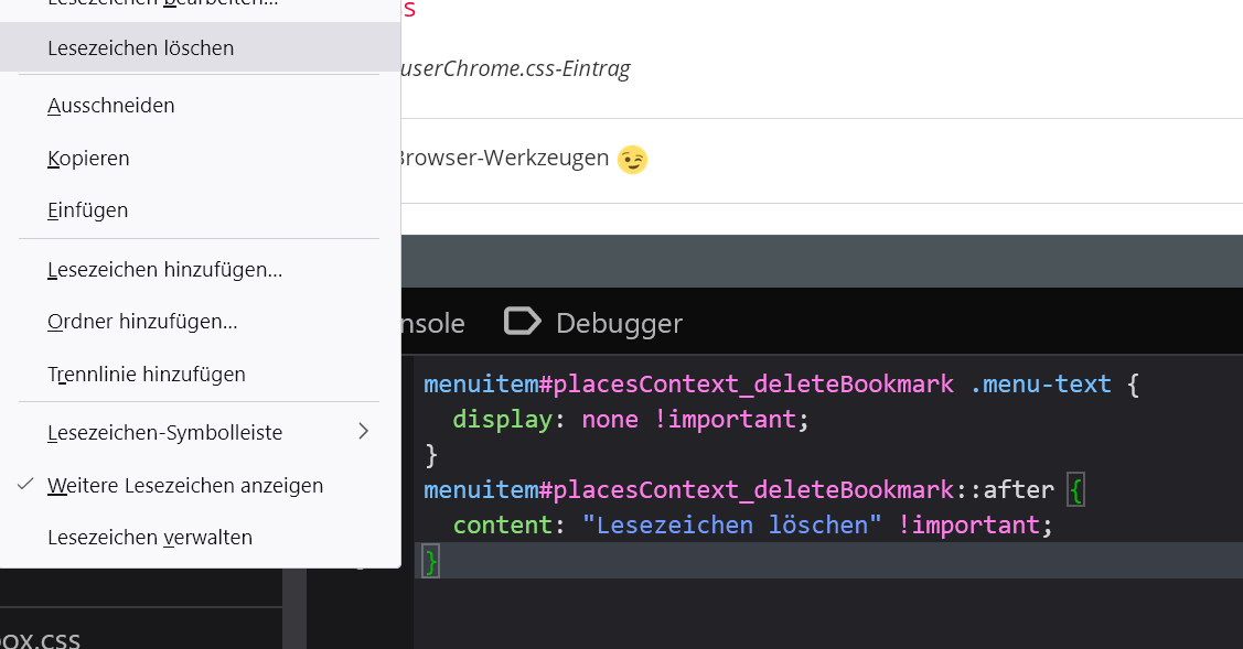

    /* Ändert in Kontextmenüs die Wörter -entfernen- in -löschen- um */
    menuitem#placesContext_deleteBookmark .menu-text {
    display: none !important;
    menuitem#placesContext_deleteBookmark::after {
    content: "Lesezeichen löschen" !important;
    menuitem#placesContext_deleteFolder .menu-text {
    menuitem#placesContext_deleteFolder::after {
    content: "Ordner löschen" !important;
    menuitem#placesContext_delete_history .menu-text {
    menuitem#placesContext_delete_history::after {
    content: "Seite löschen" !important;

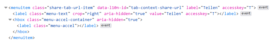

    /* Entfernt den Eintrag "Teilen" aus Tab-Kontextmenü */
    menuitem[data-l10n-id="tab-context-share-url"] {

    Hallo!
    Seit ich das Update auf Version 106.0.2 durchgeführt habe, sind im Kontextmenü manche Zeilen nach rechts eingerückt.
    Woran kann das liegen und wie bekomme ich das wieder weg?
    Ich habe mal ein Bild mit drei Beispielen beigefügt. Die betreffenden Stellen sind mit einem roten Punkt markiert.
    Grüße von Mike

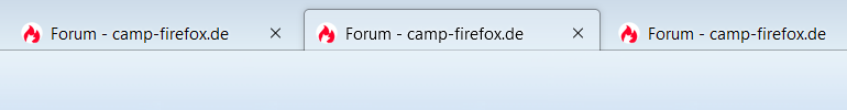

  • Mit Version 96 hat sich der aktive Tab optisch verändert
    • Mike.S
    • 17. Januar 2022 um 15:30
    Nöö, um die inaktiven Tabs müssen keine Rahmen, die erkennt man auch ohne schnell und gut. :)
    Der Code funktioniert prima. Ich habe jetzt wieder die Rahmenlinien drum und habe von denen nur die Farbe noch etwas besser angepasst. Es sieht jetzt wieder richtig perfekt aus.
    Danke für deine schnelle und gute Hilfe! :thumbup:

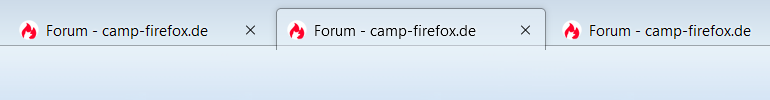

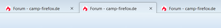

    Ich hab da auch noch ein Anliegen.
    Bei mir ist vor dem letzten Update der aktive Tab auch ohne sichtbaren Übergang mit der Symbolleiste verbunden gewesen. Nun, nach dem Update, sieht man unten am Tab offenbar eine Linie des Themes durchscheinen, die sich normalerweise auch an dieser Stelle befindet, aber bisher vom etwas nach unten verschobenen Tab überdeckt worden war. Das Stück Linie unten am Tab ist etwas heller, als die restliche Linie rechts und links daneben.
    Ich habe nun schon verschiedenes von dem probiert, was hier in anderen Beiträgen gepostet wurde, aber bei meinem Theme ist das alles wirkungslos. Wie kann ich den Tab wieder nahtlos mit der Symbolleiste verbinden?
    Ich hatte schon mal versucht, die Tabs weiter nach unten in die Leiste zu schieben, aber dadurch hatten sich nur die Seitenlinien des aktiven Tabs in die Leiste reingeschoben.
    Hier sind drei Bilder. Bild 1 zeigt wie es aussehen soll, Bild 2 zeigt wie es momentan aussieht, Bild 3 zeigt die zu langen Seitenlinien:
    1)
    2)
    3)

  • Den Eintrag "Teilen" aus Tab-Kontextmenü entfernen
    • Mike.S
    • 10. September 2021 um 15:12
    ich habe im Tab-Kontextmenü die meisten Einträge rausgeschmissen. Mit dem FF 92.0 ist nun zu den noch übrigen "Teilen" neu dazugekommen. Das hätte ich auch gerne weg, aber ich bekomme es nicht hin. Was mache ich falsch?
    So sieht der Code-Teil mit dem Inspector aus:
    In der userChrome.css habe ich es auf diese beiden Arten probiert:
    #tabContextMenu #context_share-url,
    { display:none !important; }
    und
    #context_share-url,
