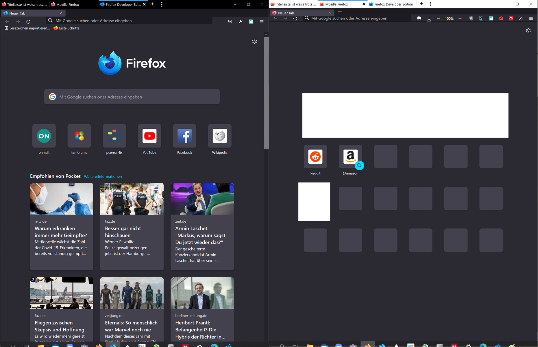

    Edit: Die Firefox Developer Edition (95.0b3) liefert hier am Laptop trotzdem eine dunkle Titelleiste (ohne den Haken bei den Farben).
    Gut zu illustrieren ist das auch, wenn ich mittels Groupy ein Firefox-94.0.1 Fenster mit einem Firefox-95.0b3 Fenster gruppiere. Siehe das Bild unten. Einmal habe ich die Dev-Edition ausgewählt, dann ist das ganze Fenster dunkel und einmal habe ich 94.0.1 ausgewählt, dann ist alle weiss.
    Dient nur zur Illustration das mit groupy. Es ist auch mit deaktiviertem Groupy nur dann hell, wenn ich Firefox 94.0.b.1 nutze. Bei der Dev-Edition ist es dunkel.

  • Titelleiste ist weiss trotz Darkmodus
    • Platos
    • 5. November 2021 um 18:41
    So sieht das dann aus am Laptop (Das linke Fenster, das angewählt ist, ist blau und das Rechte ist weiterhin weiss):
    Fazit: Das sind 2 verschiedene Ebenen von Farben. Die eine liegt über der anderen oder so ähnlich. Sieht man auch gut an dem weissen Tab (der ist von Groupy). Bei meinem Desktop ist der schwarz (während das andere blau ist). Hier ist er weiss (während das andere blau ist).
    Keine Ahnung, ob da jetzt Windows oder Firefox das Problem ist, auf jeden Fall liegts nicht an dieser Einstellung unter "Farben".
    Hat jemand irgend eine Idee, an was das liegt? Was ich testen könnte usw?
