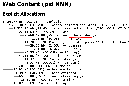

    Hier der Ausschnitt aus dem Vergleich mit dem Tool about:config und im Anhang noch den Teil des Vergleichs vom Web Content (falls hilfreich kann ich auch den ganzen Vergleich anhängen)

    Also zwischenzeitlich konnte ich das Problem ein wenig eingrenzen mit Hilfe von about:memory
    Wenn ich memory reports erstelle und dann vergleiche, bekomme ich unter Web Content orphan-nodes, welche das Problem verursachen.
    Leider habe ich noch nicht herausgefunden, wo ich diese erzeuge...
    Kennt sich hier jemand damit aus?
