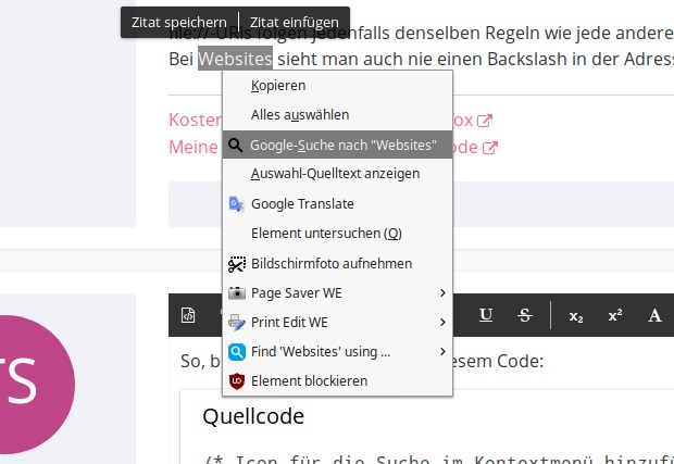

  • FF Seiten-Kontextmenü - fehlendes Icon - hinzufügen möglich?
    • Thomas S.
    • 2. September 2019 um 21:03
    Hallo Andreas, bei mir passt jetzt alles mit diesem Code:
    /* Icon für die Suche im Kontextmenü hinzufügen */
    #context-searchselect {
        height: 26px !important;
        min-height: 26px !important;
        padding-left: 4px !important;
        background: url("./icons/Lupe.png") no-repeat !important;
        background-position: 4px 6px !important;
    /* Hintergrund für die Suche im Kontextmenü bei Hover neu erstellen */
    #context-searchselect[_moz-menuactive="true"]:hover {
        background: #7b7b7b url("./icons/Lupe.png") no-repeat !important;
    Vielen Dank für die Hilfe!

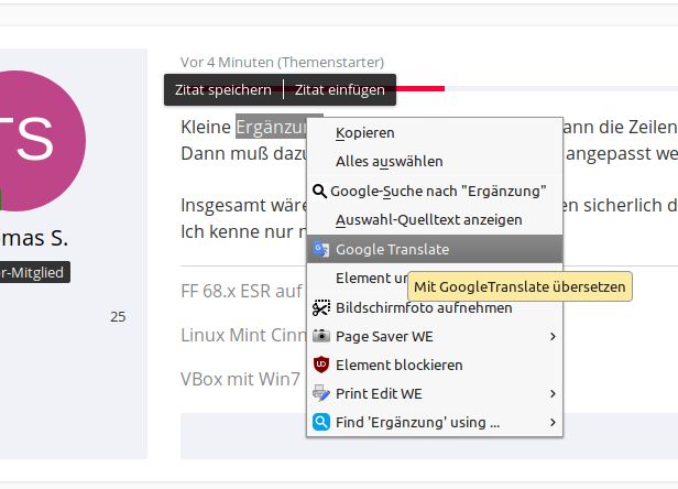

    • Thomas S.
    • 2. September 2019 um 17:19
    Habe getestet. Das Icon mit 16x16 passt gut.
    (Ein Bild würde jetzt helfen, geht leider gerade nicht...)
    Der Text von diesem Menüeintrag ist jetzt nach links verschoben und die Abstände oben / unten zum vorherigen / nächsten Eintrag sind deutlich kleiner (bzw. die Zeilenhöhe ist kleiner).
