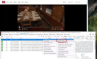

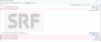

    SRF macht mir immer wieder Freude. Wenn die Seite geöffnet ist, kann man die Konsole nicht per Tasenkombination starten.
    Ist sie bereits offen und öffnet man dann eine Seite der SRF, dann gibt es das hier in der Konsole:
    8o :D

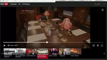

    Nee, das ist die Länge der gesamte Nachrichtensendung vom angegebeben Datum.
    Siehe unten im Bild, der Beitrag ist einer von mehreren.
