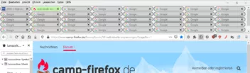

  • Code für den Farbverlauf des Rahmens des geöffneten Tabs im neuen FF?
    • moonson
    • 18. Oktober 2026 um 15:01
    Mit dem neuen .css siehts so aus, wie ich mir das gedacht habe... Sehr schön. Danke dafür! Jetzt frag ich mich nur aus Neugierde, wenn anstelle der grünen Einfärbung der gleiche Farbverlauf wäre, wie im Rahmen, aber nur beim aktuellen Tab... Ist das auch möglich?

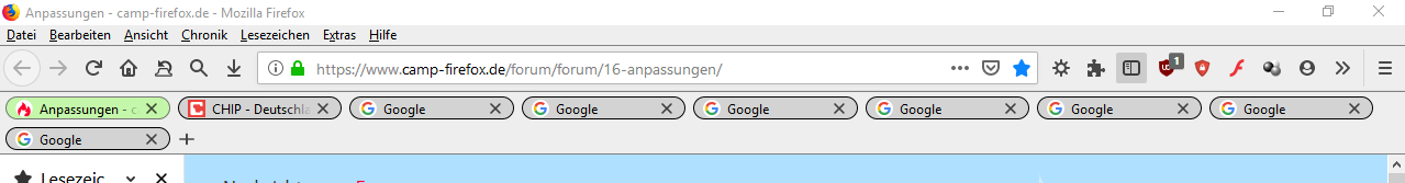

    • moonson
    • 18. Oktober 2026 um 14:09
    Zitat von moonson
    So soll der geöffnete Tab aussehen
    So ist es Standard.
    Ok, falsch ausgedrückt... So sollte der Rahmen des aktiven Tabs dann auch bei mir aussehen, Standard hab ich ja nicht...
    • moonson
    • 18. Oktober 2026 um 14:00
    So soll der geöffnete Tab aussehen (Bild aus dem www., nicht von mir; bin gespannt, ob's mit dem css. klappt...):
    • moonson
    • 18. Oktober 2026 um 13:45
    Das mit dem Balken hat schonmal geklappt... Sehr schön! Danke an Euch! Den Code probier ich nachher noch aus ebenso wie das aktuelle Endor8-Scribt, hatte ich nicht verfolgt, weil: Das installierte funktioniert ja super... Tabs hab ich auch schon wieder verbreitert...

    Hallo Mira, das sind die zwei, die bis gestern problemlos liefen, und heute nach einem update tritt folgendes auf:
      • 10,93 kB
      • 175 × 347

    1x Javascript (ohne die "Doppelclick = neuer Tab"-Ergänzung), css dahinter (natürlich 2 einzelne Dateien) - wie gesagt check ich noch, was da hakt, hatte nur noch nicht die Zeit (die MultiRowTabLiteforFx.uc.js funktioniert super, css-Prüfung folgt):

    /* aktiver Tab grün - ok */
    .tab-background[selected]
    opacity: 0.5!important;
    background-color: #ddecab!transparent!important;
    box-shadow: inset 0px 0px 15px 1px #7ddb64!important;
    /* nicht gelesener Tab rot - ok */
    .tabbrowser-tab[titlechanged] {

    /* Rahmen um die Tabs grau */
    .tabbrowser-tab{
    	border:0px grey!important;
    	border-left: none !important;
    .tab-background {
      border-radius: 20px 20px 20px 20px !important;
      border-image: none !important;
      border-left: 0.5px solid !important;
      border-right: 0.5px solid !important;
      border-top: 1px solid !important;
      border-bottom: 1px solid !important;
      background-color: #f4f4f4 !important;

    #TabsToolbar .tabbrowser-tab {margin: 2px 2px 2px 3px !important;
