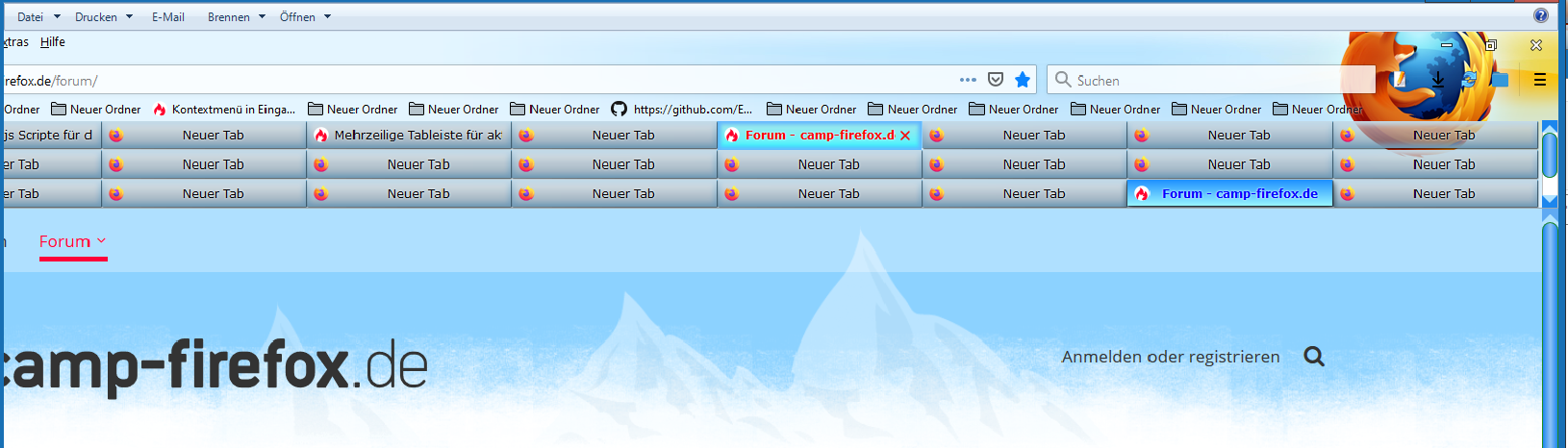

    Hallo Endor! :)
    Der Code aus #299 funktioniert auch bei mir ordnungsgemäß. Der "Fehler" bei der Anzeige kommt dadurch, dass im Addon-Manager (den ich von hier verwende: RE: Ansicht "Erweiterungen verwalten" ) der Eintrag (Zeile 22) .card vorhanden ist, der dafür sorgt, dass unter Empfehlungen die Boxen mit in der Breite angepasst werden. Nehme ich diesen Wert raus, dann wird auch dein Code fehlerlos angezeigt, nur unter Empfehlungen passt es dann nicht mehr.
    Wie könnte das unabhängig voneinander gelöst werden, hat jemand eine Idee?

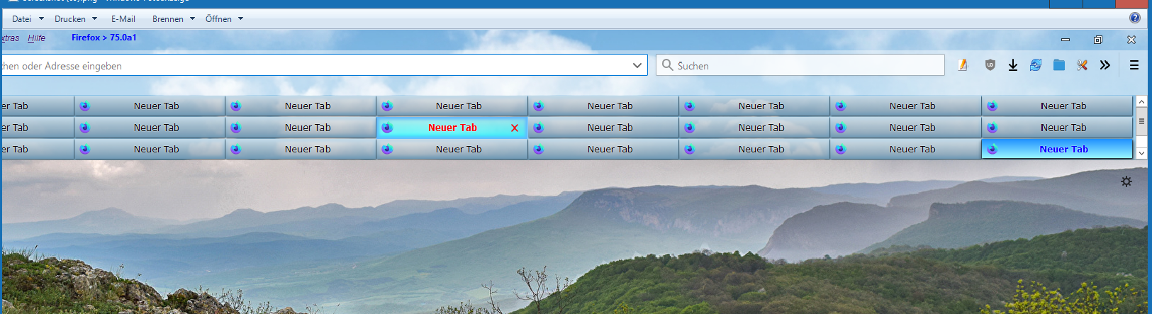

    Zitat von milupo
    Das wird es eben nicht.
    Das wird es doch!!:thumbup:
    Zitat von milupo
    Das hier ist gemäß Beitrag #299 von Endor:
    Damit es auch du endlich verstehst, das Bild aus Beitrag #305 ist mit dem Code aus #299 entstanden.
    Zitat von milupo
    Du experimentierst hier rum, änderst immer wieder und wunderst dich, dass etwas nicht funktioniert
    Ich muss es ändern, damit es so wie bei dir in Beitrag #306 aussieht.
    Und wenn du jetzt zu nörgeln aufhören würdest, und mir sagen könntest, woran es denn liegt, dass es bei mir in allen Firefox-Versionen (78 bis 80) nicht so angezeigt wird, dann können wir uns weiter darüber unterhalten. Wenn nicht, dann Thema hier Ende.

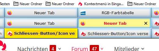

    Zitat von Endor
    Nur ein kleiner Hinweis, dein obiger Code basiert nicht auf meinem letzten Code.
    Vergleiche beide noch mal.
    Da hast du Recht, Endor, ich habe auch Teile davon entfernt und neue eingefügt, weil der letzte zum Test angebotene Code immer diese Überschreitung nach rechts bringt. Wieso auch immer ???
  • About Seiten mit CSS Codes anpassen
    • FuchsFan
    • 3. Juli 2020 um 22:23
    Zitat von Endor
    Bitte testen:
    Ich habe mir erlaubt deinen letzten Code anzupassen, der dann das bewirkt:
    ....hier dann der Code:
