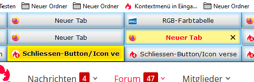

  • Scrollbutton anpassen
    • FuchsFan
    • 17. August 2020 um 11:01
    und das dann für alle Codes die sich auf die Tableiste beziehen.
    Das hatte ich schon mal probiert, die Button werden so nicht angesprochen.:/
    • FuchsFan
    • 17. August 2020 um 10:37
    Mit diesem Script RE: Mehrzeilige Tableiste für aktuelle FireFox-Versionen (71+) ist die Tableiste unten. Nun versuche ich die Scrollbutton anzupassen, was auch funktioniert. Hier der Code:
    /* NewTab-Button wird ausgeblendet */
    #tabs-newtab-button * {
          display: none !important;
    /* Abstand der Tabs vom oberen Rand */
          margin-top: 5px !important;
    /* Abstand zur Mitte (Url-Bar) */
    #TabsToolbar {
          margin-bottom: -2px !important;
    /* Abstand Menü-Bar zur Url-Bar */
    #toolbar-menubar {
          margin-bottom: -4px !important;
    /* Abstand Url-Bar zur Lesezeichen-Symbolleiste */
    #PersonalToolbar{
          margin-top:-1px!important;
    /* Titelbar-Box ganz rechts in Tableiste ausblenden */
    hbox.titlebar-spacer {
    /* bei Tableiste unten - Titelbar-Buttons ganz rechts ausblenden */
    #TabsToolbar > .titlebar-buttonbox-container {
    /* New-Tab-Button in der Tab-Toolbar ausblenden */
    toolbarbutton#new-tab-button {
    /* Alltabs-Button (Pfeil nach unten) */
    toolbarbutton#alltabs-button {
          background: none !important;
          border: 1px solid royalblue !important;
          margin-top: 3px !important;
          margin-bottom: 3px !important;
    toolbarbutton#alltabs-button:hover {
          background: lime !important;
          color: red !important;
    toolbarbutton#scrollbutton-up {
    toolbarbutton#scrollbutton-up:hover {
          background: yellow !important;
    toolbarbutton#scrollbutton-down {
    toolbarbutton#scrollbutton-down:hover {
    Doch es gibt ein Problem, denn für die Lesezeichenordner verwende ich einen vergleichbaren Code. Nun stören sich beide Codes, wie kann ich das abändern?
    /*** Scrollbutton in Lesezeichenordner ***/
    toolbarbutton#scrollbutton-up,
        border: 1px solid dodgerblue !important;
    toolbarbutton#scrollbutton-up:hover,
        background: orange !important;
  • Nightly v.81 - Script für mehrzeilige Tableiste
    • FuchsFan
    • 14. August 2020 um 10:45
    Zitat von Endor
    Entschuldige bitte, dass ich im anderen Thread nicht geantwortet
    habe.
    Ich bitte Dich , Endor, das musst Du nicht. Alles ist gut.:)
    Zitat von Endor
    Deine Änderung oben werde ich auch mal testen.
    Ja, da war ich auch überrascht, dass nur der eine Schnipsel alles richtet. Im Bild etwas Unschärfe wegen der Vergrößerung, aber auch zu erkennen, dass über das Script die Höhe der Tabs so eingestellt werden kann, damit dann z.B. die drei Reihen vollständig angezeigt werden.
    • FuchsFan
    • 12. August 2020 um 20:25
    Hier RE: Ton Aus auf Tab funktioniert nicht hatte ich die Thematik schon angesprochen, gehört dort eigentlich nicht hin, deswegen hier ein neuer Anlauf.
    Inzwischen ist es mir gelungen, das Script so einzurichten, dass auch die Scrollbar wieder bedient werden kann.
    Dazu habe ich aber das "alte" Script genommen, dass bei mir in v.79 und 80Beta immer noch funktioniert. Das ist der Code:

    Nun habe ich in den Code nur noch diese Werte hinter Zeile 61 hinzugefügt:
     box[class="scrollbox-clip"][orient="horizontal"],
        tabs > arrowscrollbox { display: block; }
    Damit funktioniert dann das Script auch wieder in Nightly 81, mit Scrollbar.
    Edit:
    Im Eifer des Gefechtes habe ich übersehen, dass im Code des Scriptes der Wert
    schon vorhanden ist. Deshalb reicht es aus, wenn
    in Zeile 58 eingefügt wird (Komma mit beachten).

    Hallo, Endor!:)
    Auch ich muss für Version 81 das Script von hier https://github.com/Endor8/userChr…tabs/Firefox-81 übernehmen. Entschieden habe ich mich für Script 04, das ich in Zeile 60 auf 3 Reihen abgeändert habe. Werden mehr Tabs geöffnet, so erscheint rechts dann die Scrollbar, leider ist diese nicht bedienbar (war mit dem alten Script 03 immer möglich).
    Nun steht ja ab Zeile 67 was zu tun ist, wenn die Zeilenzahl überschritten wurde, mit der Maus scrollen.
    Nun wäre ich aber dankbar dafür, wenn auch die Scrollbar wieder bedient werden könnte. Lässt sich das so einrichten?
