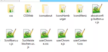

    Zitat von Zitronella
    Was mache ich falsch?
    Nur eine Nachfrage, heißt der Ordner bei dir wirklich icon, üblich ist eigentlich icons.
