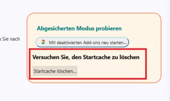

    So wie es dann oben in der Adressleiste steht:
    Dann habe ich bei meinen Versuchen was falsch angegeben, danke, Andreas. :thumbup:

    Eine Bitte, wie muss die Adresse lauten, wenn ich nur unter "Einstellungen" die Button ansprechen möchte? Mit dem bisherigen Code ist es ja so, dass er übergreifend wirkt, wie z.B bei about:networking (habe ich inzwischen hier raus).
