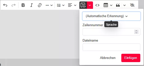

    Abends. Du meinst, ohne Text zu markieren? Und ohne Dialog bzw Popup wie bei Firefox? Dann ist es ganz sicher eine Erweiterung, wahlweise ein Userscript - nutzt du sowas?
    Für Firefox
    Detaillierte Informationen zur Fehlerbehebung erhalten, um Probleme mit Firefox zu lösen | Hilfe zu Firefox
    ● Hamburger-Button ☰ ➜ (?) Hilfe ➜ Informationen zur Fehlerbehebung
    ● Den kopierten Text aus der Zwischenablage per Maus-Rechtsklick als Code (siehe Bild) hier ins Forum einfügen.
