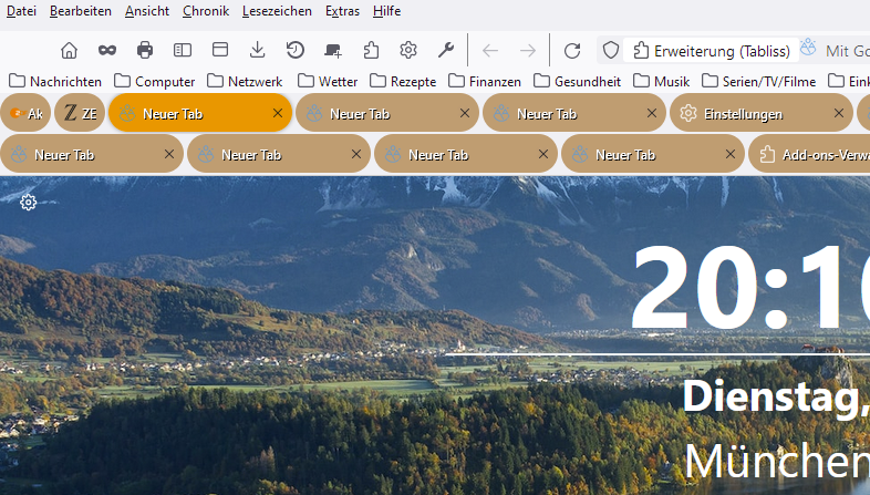

  • Mehrzeilige Tableiste für aktuelle Firefox-Versionen
    • BrokenHeart
    • 13. Juni 2023 um 23:39
    Zitat von FuchsFan
    Wenn du damit basteln möchtest, hier der Code dazu, gehört in die userChrome.css.
    Wow...da hast du dir ja richtig Mühe gegeben mit deinem angepassten FF. :thumbup: :thumbup: :)
    Zitat von pirate man
    Aktuell bin ich nur am Grübeln wie ich den Look der orig. Firefox Tableiste hinbekommen könnte. Hinsichtlich Schriftart und dem unauffälligen Tabrahmen
    Du kannst den CSS-Code von FuchsFan nutzen, wenn du noch mehr selber ausprobieren möchtest oder - damit es zu fast 100% wie beim Original aussieht ('Hell') - alternativ folgende Werte in den User-Settings des Skripts schreiben:
    JavaScript
                                                    // Hintergrundfarbe der Tabs (für einfarbige Darstellung müssen die RGB-Farbwerte 1 und 2 jeweils identisch sein)
        var strTabSelColor1         = "255,255,255";// RGB-Farbwert1 selektierter Tab
        var strTabSelColor2         = "255,255,255";// RGB-Farbwert2 selektierter Tab
        var strTabNotSelColor1      = "0,0,0";      // RGB-Farbwert1 nicht selektierter Tab
        var strTabNotSelColor2      = "0,0,0";      // RGB-Farbwert2 nicht selektierter Tab
        var nTabTransparency        = 0;            // Transparenzwert des unselektierten Tab Hintergrundes. Wertebereich: [0]=vollständig durchscheinend bis [1]=vollständig deckend (z.B [0.75])
                                                    // Schriftart und Textdarstellung der Tabs
        var strTabFontName          = "Segoe UI";    // Name der Schriftart
        var strTabFontColorSel      = "0,0,0";         // RGB-Farbwert der Schrift des selektierten Tabs
        var strTabFontColorNotSel   = "0,0,0";        // RGB-Farbwert der Schrift des nicht selektierten Tabs
        var nTabFontWeight          = 400;          // Stärke der Schrift: Wertebereich: [100] = sehr dünn bis [900] = sehr dick(bold). [500] = normal
        var nTabFontSize            = 12;           // Größe/Höhe der Schrift in Pixeln
        var bTabFontTextShadow      = false;        // [true] Text wird mit Schatteneffekt ausgegeben, [false] Text wird ohne Schatteneffekt ausgegeben. (Effekt nur bei selektierten Tabs!)
        var bMarkUnreadTab          = false;        // [true] Kursive Schrift für ungelesene Tabs, [false] ungelesene Tabs werden nicht hervorgehoben
                                                    // Rahmen um einzelne Tabs
        var nTabBorderWidth         = 1;            // Breite des Tab-Rahmen ([0] = kein sichtbarer Rahmen)
        var nTabBorderRadius        = 5;            // Radius für abgerundete Ecken des Tabs ([0] = rechteckig, [80] = ideal abgerundet ).
        var nTabBarTransparency     = 0;            // Transparenzwert des Tab-Leisten Hintergrundes. Wertebereich: [0]=vollständig durchscheinend bis [1]=vollständig deckend
    Unbedingt erforderlich ist dann noch nachfolgender CCS-Code in der 'userChrome.css':
    CSS: userChrome.css
    /* CSS-Anpassungen für MultiRowTabs.uc.js (START) */
        .tab-background[selected=true],
        .tabbrowser-tab:hover > .tab-stack > .tab-background:not([selected=true]),
        .tabbrowser-tab:hover:not([selected=true]) :is(.tab-label,.tab-icon-stack),
        .tabbrowser-tab:hover > .tab-stack > .tab-background[multiselected=true]:not([selected=true]),
            filter: initial !important;
        .tab-sharing-icon-overlay, .tab-icon-overlay:not([pinned]), .tab-icon-overlay[soundplaying] {
            transform:  scale(1.0) !important;
        #TabsToolbar #tabs-newtab-button > image {
            min-height: initial !important;
            max-height: initial !important;
            min-width:  initial !important;
            max-width:  initial !important;
        #TabsToolbar #tabbrowser-tabs:not([noshadowfortests]) .tab-background:is([selected], [multiselected]) {
            box-shadow: none !important;
        #TabsToolbar .tabbrowser-tab .tab-background
            border: 1px solid rgba(128,128,128,0.33) !important;
        #TabsToolbar .tabbrowser-tab:not([selected=true]) .tab-background
            border: 0px !important;
    /* CSS-Anpassungen für MultiRowTabs.uc.js (ENDE) */
    (Für ein dunkles Theme müssen dann natürlich die Hintergrundfarbe und Textfarbe in den User Settings angepasst werden.)
