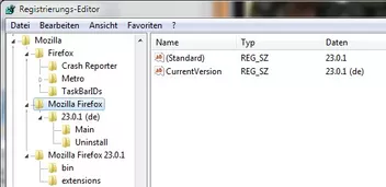

  • Im Thema "firefox und windows 8 registry" ging es um die Versionsinfo von Firefox in der Registry. Endor antwortete in https://www.camp-firefox.de/forum/viewtopi…=888116#p888116 mit dem Pfad in der Registry von Windows 7: HKEY_CURRENT_USER\Software\Mozilla\Mozilla Firefox.
    Neugierig wie ich bin, habe ich dort nachgeschaut und den Wert 23.0.1 gefunden. Installiert ist aber FF 25.0. Oder habe ich etwas falsch verstanden?

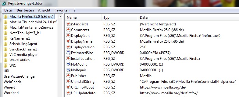

  • Hier habe ich doch noch die 25.0 gefunden. Bei den Uninstall-Infos.
    HKEY_LOCAL_MACHINE\Software\Wow6432Node\Microsoft\Windows\CurrentVersion\Uninstall\Mozilla Firefox 25.0

  • \uninstall ist uninteressant. Das erste Bild ist schon richtig, wenn Firefox regulär installiert wurde (Portables und sonstige Drittkompilationen scheiden aus)
    HKLM Software\Mozilla\
    HKCU Software\Mozilla\
    Und dort gibt es Angaben zu den Pfaden.

  • Zitat von bigpen
    Ich muss dieses Bild zitieren, damit der Zusammenhang klar wird.
    HKLM\Software\Mozilla\Mozilla Firefox\
    Unter "Standard" (das ist "" später) steht die installierte Version, unter "CurrentVersion" noch die Sprachversion.
    Aus zweitem ergibt sich der folgende Unterschlüssel und aus ersterem der nächste Zweig (siehe Bild).
    v25 mag installiert sein, allerdings sagt die Registry bei dir was anderes aus. (siehe zum Test weiter unten)
    Eben diverse Versionen in die Box installiert, so sieht das aus, wenn v25 als letztes dazukam:
    (die ESR wird nicht sonderlich gekennzeichnet, die Pfadauswahl gab ich manuell)
    Du müsstest, wenn v25 installiert ist, die obige Angabe zumindestens sehen, egal, ob v23 danach installiert wurde.

    Via Uninstall lässt sich nur feststellen, was mal installiert wurde, sagt aber nichts darüber aus, ob das dann auch noch Gültigkeit hat. Das lässt sich nur über die lange Liste (siehe oben) abklappern, welche Pfade noch gültige Daten enthalten und im Extremfall muss sogar die Produkt- oder Dateiversion von "firefox.exe" ausgelesen werden.
    [HKEY_LOCAL_MACHINE\SOFTWARE\microsoft\Windows\CurrentVersion\Uninstall\Mozilla Firefox 23.0.1 (x86 de)]
    [HKEY_LOCAL_MACHINE\SOFTWARE\microsoft\Windows\CurrentVersion\Uninstall\Mozilla Firefox 24.0 (x86 de)]
    [HKEY_LOCAL_MACHINE\SOFTWARE\microsoft\Windows\CurrentVersion\Uninstall\Mozilla Firefox 24.1.0 (x86 de)]
    [HKEY_LOCAL_MACHINE\SOFTWARE\microsoft\Windows\CurrentVersion\Uninstall\Mozilla Firefox 25.0 (x86 de)]
    --> "InstallLocation"
    Die Liste unter \Uninstall wird übrigens auch von Windows als gültig erkannt, weil Setup beim manuellen Update ja die Pfade ja nicht von selbst verändert. Erst wenn das Ziel nicht mehr vorhanden ist, dann meckert auch Windows rum - aber auch dann nur beim Klicken in die Liste der Installierten Programme (Systemsteuerung).

    Sollte Firefox dennoch bei dir v25 sein, dann wurde auf jeden Fall selbst nachgeholfen, copy&paste was auch immer.
    HTH
  • Gestern habe ich versuchshalber Firefox 25.0 korrekt deinstalliert und neu installiert, ohne Daten (Profil) zu löschen.
    Anschliessend habe ich Regedit als Admin gestartet und nochmals die Registry mit der Zeichenfolge 25.0 durchsucht. Jetzt "wimmelt" es von Einträgen.
