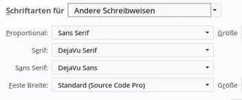

    Zitat von macko
    Was ist denn bei dir als Standardschriftart eingestellt
    DejaVu Sans
    Wurde von mir auch nicht verändert. Am System liegt es nicht, denn in Chrom und auch Opera wird das richtig angezeigt.
    eine nicht serifen Schriftart einstellst. (unter Schriftarten für Lateinisch)
    Treffer! Das war die Lösung. Danke.
    Da hat sich vllt. bei dem Update auf 62.0.3 etwas geändert(?)

    Danke auch dir, Milupo. Der Haken dort ist raus, schon immer. Sry. der Screenshot war zu kurz :o

    Hallo allerseits,
    seit heute Vormittag habe ich im Firefox 62.0.3 x64, wohl nach einem Update, die Schriftarten Serif und Sans Serif gemischt, was mir nicht so sehr gefällt. Ich mag keine Serifen auf den Webseiten :traurig:
    An den Einstellungen der Schriftarten und Typen habe ich nicht verändert; jedenfalls nicht in den letzten Wochen.
    Leider kann ich das auch nicht mehr korrigieren, gleich was ich einstelle: die Serifen bleiben :grr:
