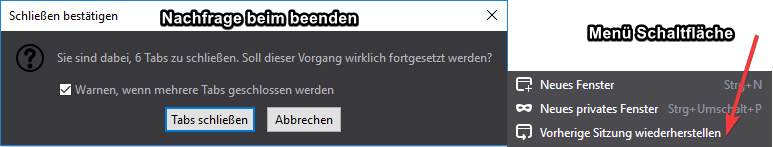

    Zitat von Faniac
    Auch bei meinem Firefox werde ich seit dem Update auf 63.0 beim Beenden und bei mehreren geöffneten Tabs nicht mehr gefragt, ob ich die geöffneten Tabs speichern möchte.
    Diese Nachfrage (browser.showQuitWarning) ist, wie schon erwähnt wurde, seit Firefox 63 entfernt worden, und es besteht nur noch die standardmässige Abfrage, ob man wirklich x Anzahl an Tabs wirklich schliessen möchte. (siehe Screenshot unten)
    Damit aber deine geöffneten Tabs nach dem beenden von Firefox abgespeichert werden, ist diese alte Abfrage auch nicht vonnöten, da Firefox auch so immer deine letzte Sitzung abspeichert nach dem beenden.
    Nach dem beenden kannst folgendermassen deine vorher geöffneten Tabs bei Bedarf wiederherstellen:
    ☰ Menü Schaltfläche ➜ Vorherige Sitzung wiederherstellen oder Menüleiste ➜ Chronik ➜ Vorherige Sitzung wiederherstellen
    [attachment=0]2018-10-26_07-37-50.png[/attachment]
