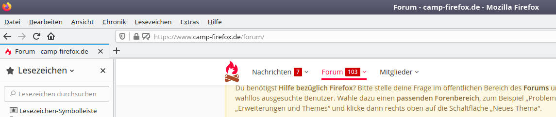

    Im derzeitigen Zustand ist mein Firefox absolut unbrauchbar! Auf anderen PC kann ich die Updates nicht ausführen, um arbeitsfähig zu bleiben.
    Da ich hier immer wieder von Lesezeichen-Symbolleiste lese: So (Screenshot) sollte es aussehen! Ich habe keine Lesezeichen-Symbolleiste.

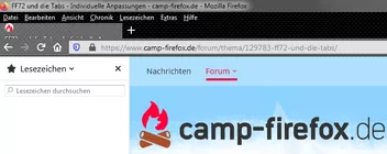

  • FF72 und die Tabs
    • CFmicha
    • 9. Januar 2020 um 21:29
    Danke für die Zeit, leider hilft mir das gar nichts.
    Die fraglichen Zeilen hatte ich - erfolglos - schon vor dem ersten Screenshot (s.o.) auskommentiert.
    Jetzt habe ich die .css ganz gelöscht und das ist das atemberaubende Ergebnis (Screenshot)! TAB oberhalb URL-Leiste, TAB-Text nicht lesbar.
    Was nun?

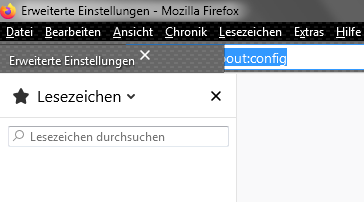

  • FF72 und die Tabs
    • CFmicha
    • 9. Januar 2020 um 20:26

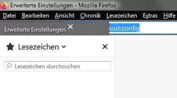

    nach Update auf FF72 sind TABs und URL-Leiste nicht mehr brauchbar: Es wird nur ein TAB angezeigt, der verdeckt einen Teil der URL-Zeile, siehe Screenshot.
    Ich habe schon einige CSS hier aus den letzten Tagen probiert, damit wird es eher schlimmer. Und ohne Tabs, ohne RÜCK-Blättern, ohne richtige URL-Anzeige ist das Ganze faktisch unmöglich.
    Anordnung sollte sein (von oben): Titelleiste, Menuleiste, Icons RÜCK, NeuLaden etc und URL-Feld auf gleicher Höhe, Tabs, HTML-Inhalt
    Danke für Eure Hilfe, Michael

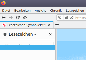

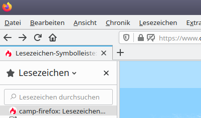

  • Lesezeichen-Symbolleiste: Eintrag in Sidebar Lesezeichen
    • CFmicha
    • 24. Dezember 2019 um 18:05
    Vielen Dank! Alle drei Einträge sind (wie gewünscht) verschwunden (Bild 1).
    Allerdings gibt es ein Problem (Bild2): Nach Klick in die Suchleiste erscheint ein blauer Balken, die Lesezeichen werden ausgeblendet, das Suchfeld ist nicht zugreifbar.
    So funktioniert das noch nicht ganz; weißt Du Abhilfe?
    Gruß Michael
